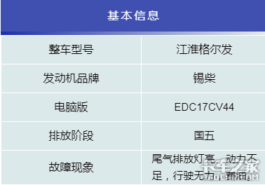

步骤一:使用解码仪读取故障码,故障码为:P01EF:发动机氮氧排放超3.5g/kw.h,当前故障。在国五阶段,虽然报超3.5故障,但很少会限扭,又没有报超7的故障。无法确定是否是超3.5故障导致的动力不足。

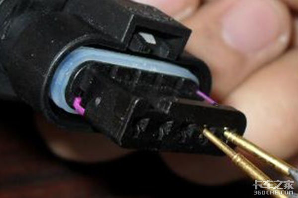

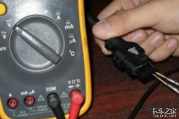

步骤二:先按照排放超标的排查方案来排查,首先查看NOx传感器,检查其电压和电阻均正常。接着检查尿素喷嘴和尿素泵,使用解码仪进行超越测试,尿素正常喷射,且喷射雾化良好。使用可调电阻调节排温至350℃,原地试车,尿素同样正常喷射。

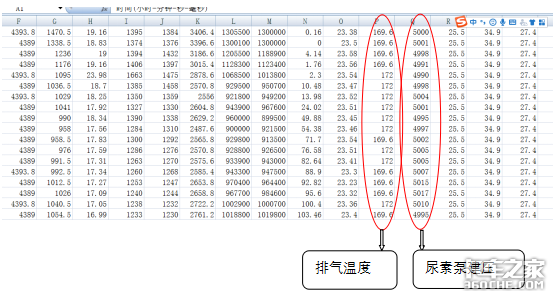

步骤三:接下来迷惑了,到底是什么导致的排放超标呢?为了进一步检查,决定跟车查看数据流,查看尿素泵建压正常,尿素喷嘴喷射开度正常。但是发现在车辆滑行时,排温下降的很快。

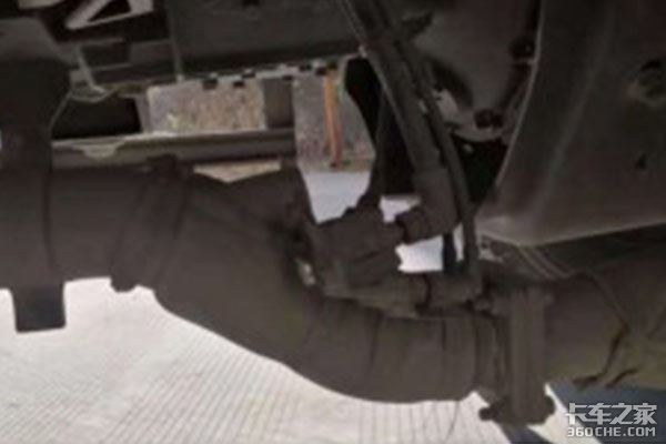

步骤五:在更换消声器之前,需要解决排气温度下降过快的问题,因此对排气管进行了严格的包裹,确保排温下降在正常范围值时,再装上消声器。
