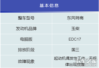

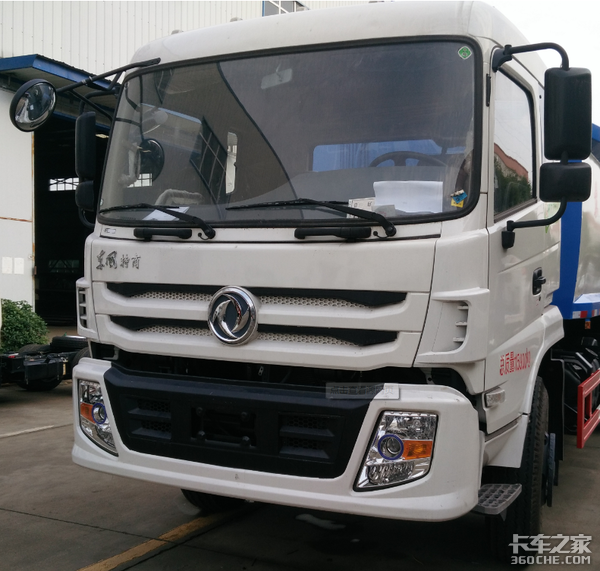

步骤一:根据车主描述,车辆偶尔无法起动,且故障没有任何规律。这属于偶发症状,于是打车试试看,发现钥匙拧到“start”档位,车辆没有任何反应,起动机不起作用。

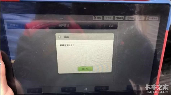

步骤二:使用解码仪读取故障码,无故障码。既然起动机没有工作,那么师傅的第一思路肯定是查起动机的空挡、离合开关是否正常,检查之后没有异常。
