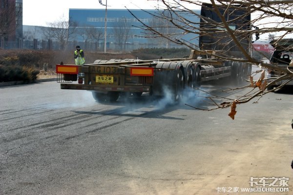

在上篇文章中我提到过一件事,那就是用过“刹车王”的大多数都会说不好用,但这并不影响“刹车王”在市面上大行其道。我家这边又是山路众多,“刹车王”我以前自然也改过,初衷是为了在山路上刹车更靠谱,但改装以后真的就站得住了吗?

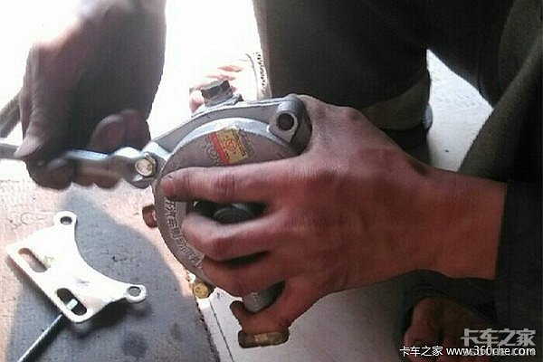

其实“刹车王“的原理很简单,就是将原来制动时气压的线性递增破坏,直接忽略制动气压小的那一段,将过气量较大的一段提前,这样一来就给人以刹车好了的感觉,这就是改了刹车王,感觉制动更好的原因。
但此时在空车的时候由于没了较小气压那一段,刹车用起来轻点即抱死,特别是在湿滑路面上操作起来很难受。
改了刹车王就站得住了? 没那么简单!
为了避免这个情况,曾经很流行的空重阀出现了,空车的时候把它换到空车一侧,这样刹车就没那么猛了,实际原理就是减小了过气量,你脚上的感觉就变柔和了。
现在市面上最流行的”柔刹王“实际也是这个道理,只不过它是在阀体上集成了一个节流阀,在你轻踩的时候节流阀就起作用,使刹车比较柔和空车不易抱死。

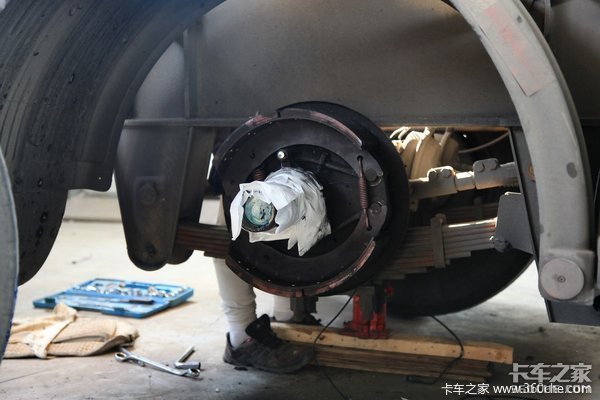

这里我讲一个我实际遇到的事情,我一个朋友的挂车刹车相当差,就花了1500块钱改了所谓“柔刹王”,但挂车的刹车还是轻踩不来再踩抱死刹车十分不好用,他的车桥BPW的,按理是不应该出现这个状况的。
但当我钻到车下的时候我震惊了,几乎每个车桥的制动凸轮轴衬套和凸轮轴之间都能塞进一根筷子,如此大的间隙自然会造成前面的后果,虽然这与它长期拉沙石有关,但平时的疏于养护才是根本原因。像这类问题你换了刹车王有用吗?答案是否定的。

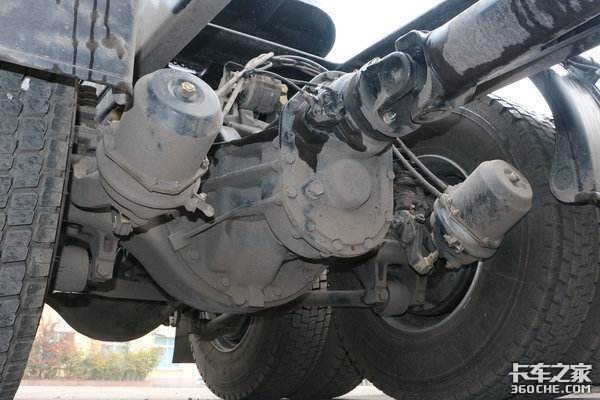

在实际中刹车不好用,很多都是由于不正确的养护所造成的。上面的例子就是平时忽略了对刹车的养护造成的后果,结果是白花了1500块钱还不解决问题。不从根本上找出刹车变差的问题,而去改装刹车王。
改完当时会觉得有效,心理就产生了信任感,但这只是一个心理暗示,在实际上用上一段时间后,这问题会慢慢的放大,使车辆的制动陷入一个恶性的修理循环,不管换什么都好像不管用。所以,平时的正确养护才是正确姿势。
