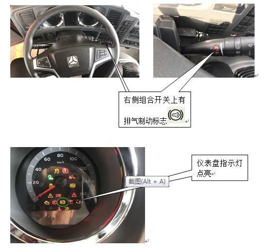

一、排气制动打开方式
驾驶室内方向盘右侧组合开关上有排气制动标志,右侧组合开关上抬将排气制动打开(必须满足排气制动使用条件),同时组合仪表盘排气制动指示灯点亮,右侧组合开关下按,使开关复位,排气制动即可解除。

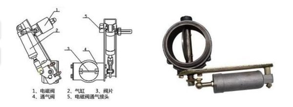

三、排气制动工作原理
排气制动就是把排气管堵住,关闭,一般装在排气管中上段。在满足工作条件下,排气制动打开,ECU控制单元接到信号指示,控制电磁阀气路开/关,通过气压来控制气缸伸缩,气缸和翻板摇臂相连。给气以后,气缸伸出,摇臂带动翻板把排气管堵死。断气以后气缸收回,摇臂把翻板顶开,车辆排气正常,执行原件就是一气缸。
