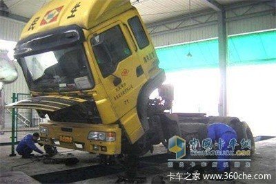

卡车作为一种常见的运输工具,使用频率是非常高的,在卡车的使用过程中,各个部件难免会出现磨损,但是修卡车可是有很多禁忌的,你知道吗?

??驾驶室务必举升到位
??驾驶室务必举升到位同时在进行车辆发动机等检修的过程中,经常型的需要将驾驶室举升翻转起来,但是切记需要将驾驶室举升到底,否则锁止装置无法起动作用,驾驶室受到其他外力,很有可能会落下啦,从而对检修人员造成很大的伤害。
??关于车辆在检修维护等过程中的安全隐患还有很多,都是发生在车辆检修维护过程中的,所以请广大卡车司机应共同提高安全意识,避免受到伤害。
??正确方法:检查确认驾驶室举升到位。
