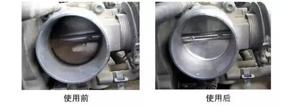

强效节气门系统清洁——
有效清除附着在燃烧室、节气门、进气歧管的积碳和胶质,使油气混合比恢复正常。改进燃烧,降低油耗,提高发动机有效功率,怠速平稳。对各传感器、三元催化无害,对金属及橡胶制品无腐蚀。对进气系统内壁产生有效保护膜,确保各部分正常运转,降低油耗。

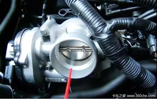

1、节气门是干啥的?
节气门就是控制发动机进气量的阀门,控制它的机构就在你的右脚下——油门。油门踩得越深节气门开度就越大,发动机进气量越多,油气燃烧越充分,动力越强。

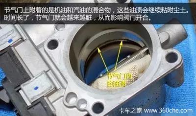

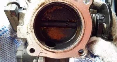

汽缸每次工作的时候都是先喷油再点火,当我们熄灭发动机的一瞬间点火被马上切断,但是这次工作循环所喷出的汽油却无法被回收,只能贴附在进气门和燃烧室壁上,汽油很容易挥发,但汽油中的蜡和胶质物却留了下来,长此以往汽油中的蜡和胶质物越积越厚,反复受热后变硬就形成了积碳。
3、节气门积碳造成什么影响?
节气门是圆形管道里的一个金属片,积碳附着在这个金属片上,使得金属片变厚,空气进出不流畅,严重的甚至导致节气门不能闭合。这就造成了加速无力、发动机抖动等问题。

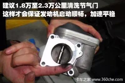

4、节气门多久洗一次?
小编建议:没有怠速不稳、发动机抖动、油耗显著大幅增加、加速无力等现象,无需清洗!出现以上情况再清洗不迟,积碳是缓慢积累的过程,不会直接出现严重故障,所以注意车况,有问题及时检修就好了。

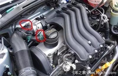

节气门的清洗方式有两种:拆洗和免拆洗。免拆洗一般是采用“打吊瓶”的方式,在发动机运行状态下,把清洁剂通过进气道持续喷洒,清洗进气道及节气门,但效果比较一般。拆洗就需要拆掉进气总成,利用药剂擦洗节气门,效果比较好,但比较麻烦。清洗后一定要复位节气门开度,不然可能造成报警灯报警,因为车的ECU电脑已经记忆了有积碳时的开度,如果不复位的话其实跟没清洗是一样的,这点要切记。
