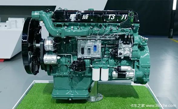

合理使用和保养柴油机,是延长柴油机使用寿命和降低使用成本的关键。但网上的使用方法纷繁杂乱,让许多卡友头疼不已,今天,官微君就跟大家讲讲新柴油机正确使用方法。
转速要限制
用户使用新柴油机时,在最初的2000km(约40h)内要限制柴油机转速,不超过标定转速的80%;同时不要忘记对新柴油机进行日常维护。
检查很必要
新机使用后要检查油压表、温度表、报警指示灯和其它仪表,确保它们能正常使用。并观察油底壳是否注入润滑油,及时注入规定润滑油;如果冷却系统已注满冷却液,一定要确定冷却液的性
能符合要求。
启动有门道
当启动柴油机时,应使柴油机处于空挡位置,冷启动后要缓慢增加转速,使其更稳定运转。柴油机一般情况下在-5℃以上温度不用任何预热措施可顺利启动,但在冬季气温低的情况下启动将随着气温的下降而变得困难,这便是卡友的一大痛点。
一汽解放为解决卡友这一痛点,在进气预热装置中选用空气加热器作为柴油机冬季启动的进气加热措施。空气加热器用电阻片来加热进入气缸的空气,以保证冬季-5℃~-25℃环境下启动顺利。
停机先降速
柴油机停机前要注意卸去负荷,中、低速运行3~5分钟,使增压器转速大幅下降后再停机,这对保护柴油机和增压器有利。
柴油机是车辆的“心脏”,在使用中一定要分外注意,严禁采用“加速-熄火-空挡滑行”的操作方法,若需要长时间停驶,一定要做好清洁工作以及必要的油封措施,防止生锈。
