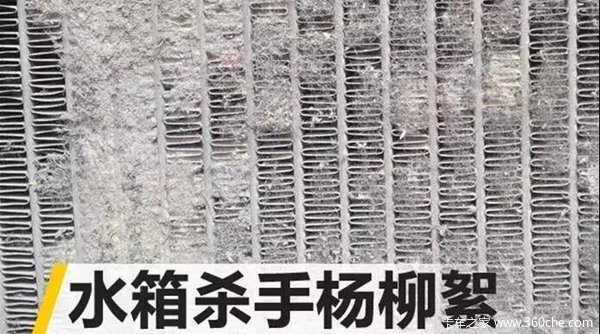

但飞舞的杨柳絮简直成为了水箱杀手
那么如何能预防水箱“生病”呢?

1.应对漫天飞舞的杨柳絮,水箱防虫网赶紧用起来!也可使用纱窗网替代。既能防止杨柳絮进入水箱散热片内,又能确保在车辆行驶途中,水箱前面不会被飞虫及其它杂物粘附,事半功倍。
2.若发现杨柳絮已经在水箱或者水箱前面的中冷器、冷凝器上粘附了厚厚的一层,不用担心!在不拆卸水箱的情况下,部分地方可以直接用手揭下,然后用一根可以自由弯曲的、空心的软管,接在修理工的气泵上,从发动机这边往外吹,逆向清洗。注意:千万不要从水箱前面往发动机方向吹,避免把杂物吹进发动机,同时不要碰到散热片,影响散热效果。
