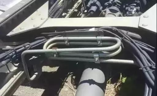

1.螺旋散热管太短,空气压缩中高温遇冷的会排除水分,在阀体内产生积水,在积水低于0度时会结冰,可能会出现阀室卡死的现象。

3.检查储气筒内的压缩空气能否得到良好的散热,如果压缩空气太热,应当延长螺旋管的长度对其解决。

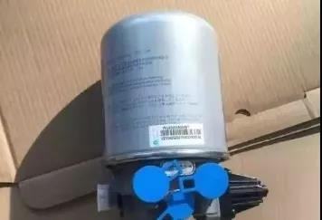

2.检查主车干燥罐
检查主车干燥器罐,确保主车气源干燥无潮气。由于干燥罐是空气过滤器,随着使用时间的长短,失去了对压缩空气残留水汽的过滤作用。使得压缩空气没有达到干燥的目的,造成管路及阀体内部积水结冰,从而影响刹车的正常使用。
