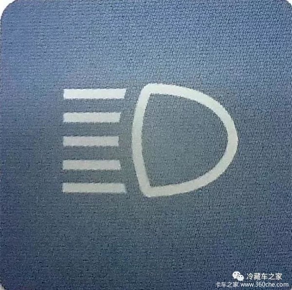

远光指示灯:当接通起动开关至“ON”档位置时,将大灯开关切换为远光档时,指示灯亮。

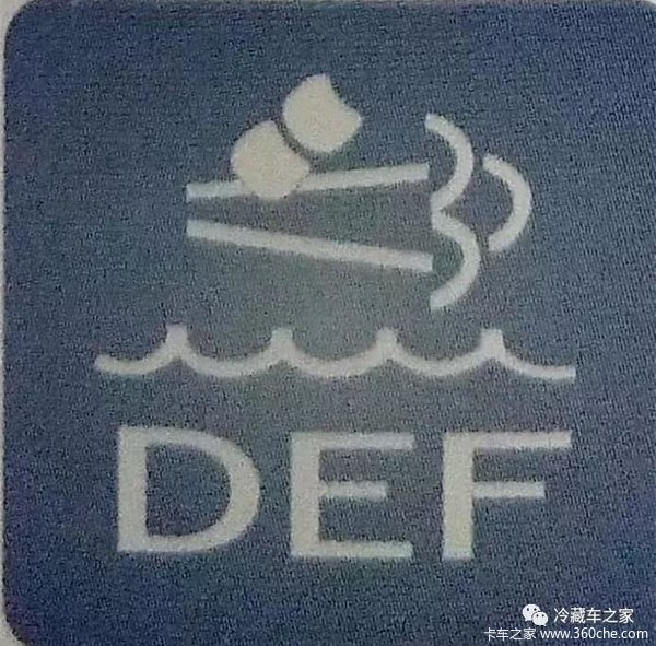

DEF灯:当启动开关接通至“ON”档时,该灯暂时点亮熄灭,如果在ON档或行车过程中出现DEF灯亮或闪烁表示尿素不足,需到江铃特约维修站添加尿素。

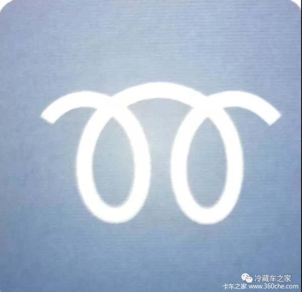

预热指示灯:当接通起动开关至“ON”档位置时,预热指示灯是否点亮及点亮的时间取决于发动机冷却水温度,且指示灯状态表示预热系统的工作状态。

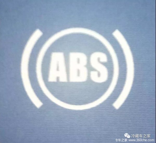

ABS故障指示灯:车辆接通起动开关至“ON”档位置,该指示灯随ABS系统自检而点亮,若ABS系统正常,该指示灯点亮约2秒后熄灭。当ABS系统有故障时,该指示灯常亮。注意:如果该指示灯常亮后,请尽快至江铃维修站检查ABS系统。

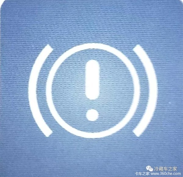

制动故障指示灯:接通起动开关至“ON”档位置时,制动液壶内液面过低而影响制动性能时,该指示灯点亮。

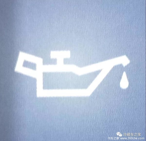

机油压力指示灯:当接通起动开关至“ON”档而发动机尚未启动时,此指示灯就会点亮;发动机启动后该指示灯熄灭。如果行车中此指示灯点亮,就表示油压过低,应立即停止发动机,检查发动机曲轴箱内的油位。如果油位失常,应委托就近的江铃汽车特约维修站检查润滑系统。

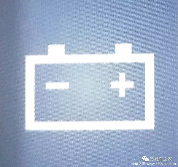

蓄电池充电指示灯:当接通起动开关至“ON”档而发动机尚未启动时,此指示灯就会点亮;发动机启动后该指示灯熄灭。如果行车中此指示灯点亮,应委托就近的江铃汽车特约维修站检查润滑系统。

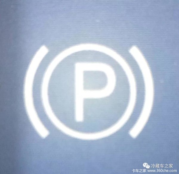

驻车制动指示灯:在“ON”档开关接通的状态下向后拉动制动手柄时,该指示灯就会点亮。注意:切勿在此指示灯点亮的状态继续行车。

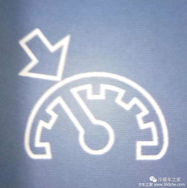

定速巡航指示灯:设定巡航模式为定速巡航模式时,该指示灯点亮;不处于该模式时该指示灯熄灭。

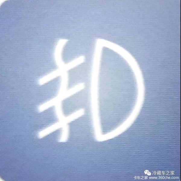

前雾灯指示灯:当位置灯电源打开后,并且前雾灯开关接通时,指示灯点亮。
后雾灯指示灯:当位置灯电源打开后,并且前雾灯开关接通后,再接通后雾灯开关时,指示灯点亮。

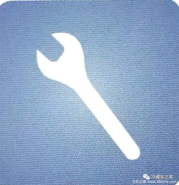

车辆维护指示符:当点火变为ON状态,维护知识显示5秒。当距离需要维护公里数小雨500KM时,车辆维护指示符会以1HZ的频率闪烁。

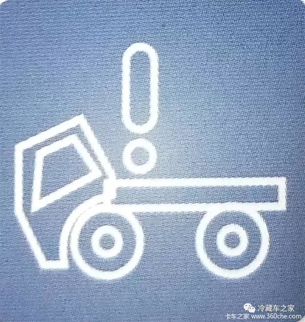

驾驶室锁止指示灯:驾驶室锁止机构未锁止时该指示灯点亮,提示驾驶员锁止驾驶室。
