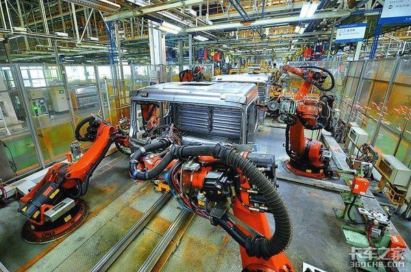

点焊主要用于车厢车顶车门等各个冲压薄板之间的焊接,点焊速度快,加热时间短,不易产生材料变形,所以薄板焊接基本都使用点焊。
其还有自动化程度高,不需要保护气体和焊剂的特点。缺点就是车用点焊设备较贵,且焊钳在一些狭小空间无法夹持工作。

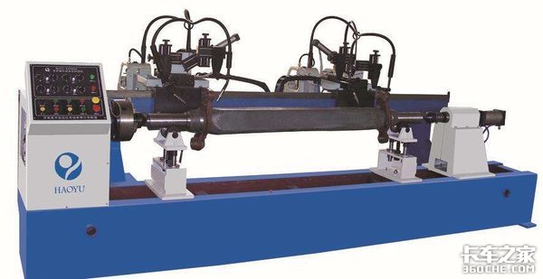

气体保护焊多用于车桥的制造,利用保护气体压缩电弧使热量集中,熔池小,热影响区域小。
利用惰性气体保护时,焊接合金或较活泼的金属时焊接质量高。气体保护焊还有一项点焊无法相比的优势,不需要焊钳夹持,基本可以做到全位置焊接。

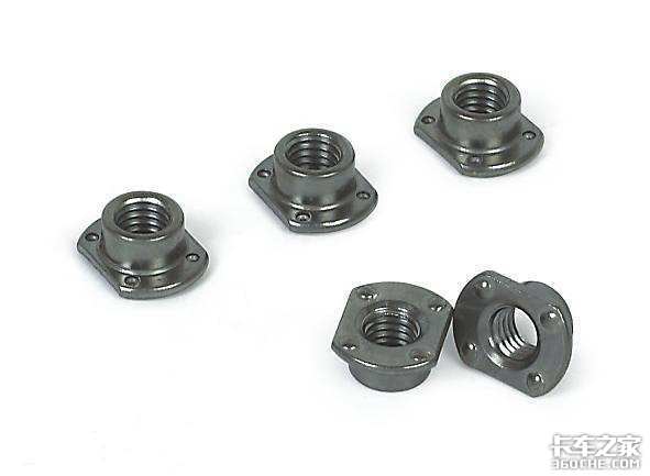

凸焊是点焊的变种,需在材料上预先加工出凸点,焊接时接触凸点,使电流集中热量集中,可多点同时焊接,实际生产多配合凸点螺母,将螺母焊接在金属板上,装配时直接拧上螺栓,提升装配效率。

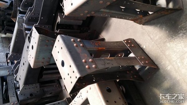

铆接主要在车架上使用,多层复合结构的纵梁上使用尤其多,铆接分为热铆和冷铆,卡车车架大多使用冷铆工艺,较热铆相比不会因为热胀冷缩产生间隙,连接紧密,不易产生松动异响。铆接的优点是成本低,工艺简单,易于检查验收,增加重量较少。
