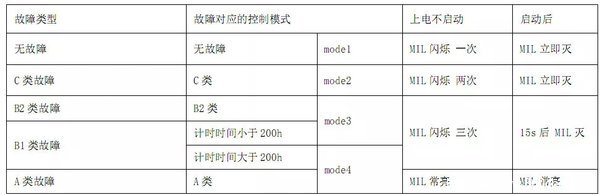

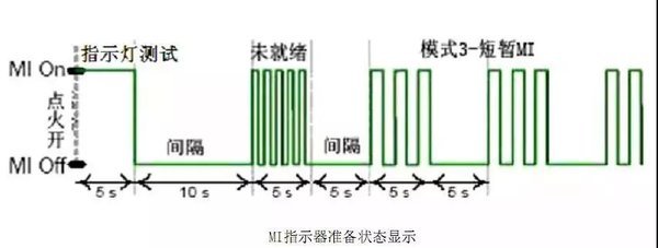

MIL指示灯 功能异常指示灯
MIL灯,用于指示后处理相关故障。国六法规对MIL灯的自检要求,在T15上电时有5S的测试过程。在实际整车匹配过程中,由于仪表上电初始化时间远大于ECU上电初始化时间,因此在实际整车仪表上很难看到上述常亮5s的过程。
正常情况,上电不启动,仪表自检时间大约30s,当发动机无故障时,会周期性闪烁一次,启动后立即熄灭;如果闪烁两次,则有C类故障,启动后立即熄灭;如果闪烁三次,则有B类故障,启动后15s,OBD灯熄灭;如果OBD灯常亮,则提示有A类故障,启动后OBD灯一直常亮。当提示有A、B、C类故障时,请尽快联系服务站处理。

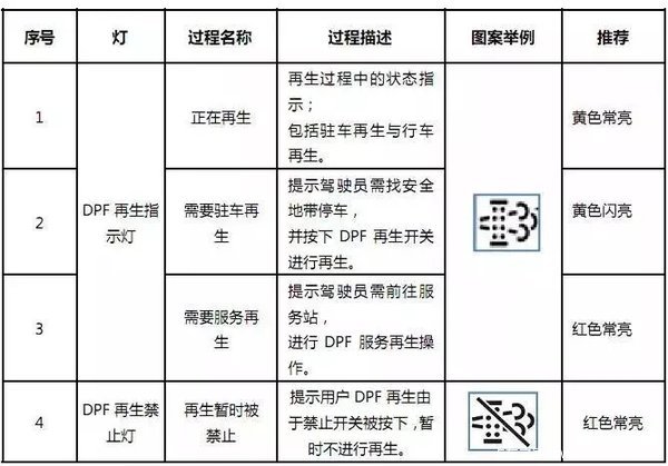

DPF指示灯 颗粒物捕集器指示灯
DPF 灯包含 DPF 再生指示灯和 DPF 再生禁止灯,灯的显示形式主要为黄色闪烁、常亮和红色。
DPF 再生指示灯 黄色 闪烁:驻车再生提醒,需要到安全位置进行驻车再生;图一右下角蓝色箭头所指的是驻车原地强制再生开关。
DPF 再生指示灯 黄色 常亮:表示车辆正在再生,行车或驻车再生。
DPF再生指示灯 红色 常亮:服务再生提醒,需要将车辆开往服务站进行服务再生。
DPF 再生禁止指示灯 红色 常亮:禁止再生,在加油站或者危险地方按下再生禁止开关(仪表再生禁止灯显示红色指示灯闪亮或常亮时,仪表会有相应的注释)。
DPF 灯的点亮形式及分类见下表:
注:驻车原地主动强制再生时,发动机的排气温度相当地高,请司机朋友们注意避开易燃易爆等危险区域。
