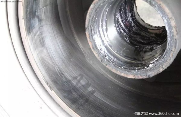

黄油乱涂
有时为了防止螺母锈蚀,修理工会在卡车轮胎的螺栓螺母上涂上黄油,这种做法其实对车来说是一种损耗,也是一种很不安全的做法。轮胎螺母拧紧后,螺纹间就具有自锁的特征,涂油后螺纹间的当量摩擦角减小,螺栓联接的自锁性能变差,这样做虽然能防止锈蚀,但是螺母松动的后果可能更加严重。
螺栓在重组时,拧的越紧越好也是一种常见的误区,拧得太紧会造成螺钉或螺栓折断,拧紧力矩在说明书中都有专门规定,不要随意改变。
