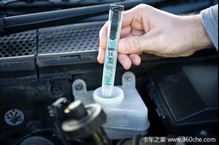

说起刹车系统的保养,刹车油往往会被很多人所忽略。而事实上,刹车油是车辆制动系统中的重要传动介质,刹车油使用时间过长之后,刹车泵里的皮及活塞就会有磨损,所以使用一段时间之后必须要更换。
那么,在什么样的情况下需要更换刹车油呢?如果车辆在正常行驶中,总是出现制动忽轻忽重时,就要对刹车油及时更换,在更换之前先用酒精将制动系统清洗干净。而在换季时节,尤其是在冬季,要是发现爱车的制动效果下降,这就有可能是刹车油的级别不适应冬季气候,此时也应考虑更换新刹车油,选择在低温下黏度偏小的油品。
一般来说,最好每跑1万~2万公里时就检查一次刹车油,两年或3万~4万公里应对刹车油进行一次更换。

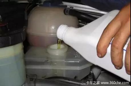

此外,需要提醒的是,在使用刹车油的过程中,不能够将汽油、柴油、机油或者玻璃水混入刹车油,否则会大大影响制动效果。
另外,不同类型和不同品牌的刹车油不要混合使用,对有特殊要求的制动系统,应加注特定牌号的刹车油。由于不同品牌和不同类型的刹车油的配方不同,混合刹车油会造成刹车油性指标下降。即使是那些互溶性比较好,标明能混用或可替代的品牌,也不要长期混用。
