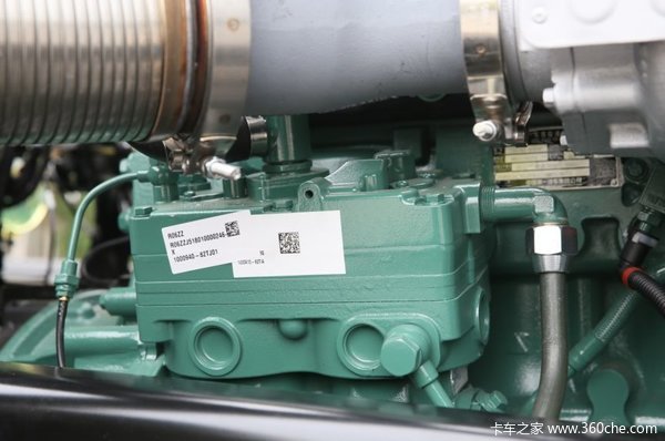

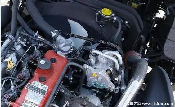

压缩机
压缩机是制冷剂循环的动力源。首先要检查空调压缩机是否工作正常,取下空调皮带,在电磁离合器未吸合的情况下,用手拨动压缩机皮带轮旋转,无摩擦无异响为正常状态

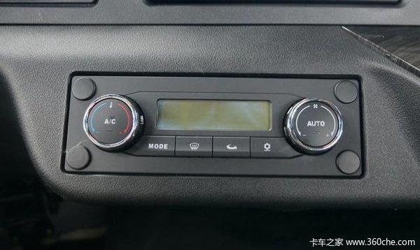

AC键
按下车内AC键,在电磁离合器吸合的状态下,拨动压缩机皮带轮旋转,无卡滞无异响,即为正常状态。压缩机机油
压缩机机油俗称冷冻油,是需要定期更换的,建议每两年更换一次。一定要切记这是专用油,不可用发动机机油代替,且不同品牌冷冻油通常不能混加,需要先抽出旧油,再注入新油。

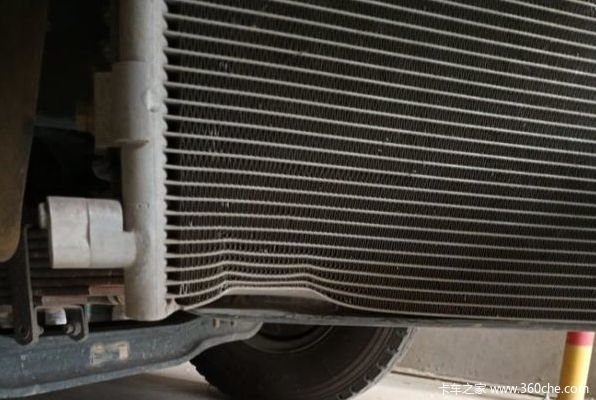

冷凝器通常安装在驾驶室外部,一般在商用车底盘右前方或者正前方,所以在冷凝器的翅片中经常会有较厚灰尘、泥沙、昆虫尸体、柳絮等,这些都会降低制冷剂与外界空气的热交换效率,一旦热交换效率下降,就会严重影响到制冷效果。
如果你的空调制冷效果不好,极可能就是冷凝器脏污,影响热交换效率。清洗冷凝器最好的办法就是拆下来用肥皂水浸泡冲洗,但是这种方法相对繁琐,操作复杂。
建议卡友们使用高压水枪冲洗,但是在冲洗的过程中一定要注意三点:
?压力不能调太大;
?顺着翅片冲洗,不能随便乱冲;
?移动要缓慢,确保所有地方冲洗到位。
以上三点主要是为了确保不冲倒翅片,一旦翅片被大面积冲倒,就会严重影响外界空气通过冷凝器的流量,降低热交换效率。如果出现该情况,就只能破费更换冷凝器了。

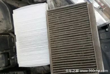

对于空调管路,绝大多数人可能并不在意,但这里面沉淀和滋生的灰尘细菌对我们驾驶员朋友的健康影响较大。空调管路的清洁只能选用专用空调清洗剂,一般在每年入夏时间进行清洗效果最佳。
一旦空气中的湿度变大,长期未更换的空气滤芯就容易发霉,形成异味来源,所以定时清洁,定期更换很重要。
