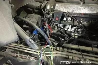

电路设备、连接件的紧固
车辆清洗干净后,就要对各连接处进行紧固。
由于运行中的震动、颠簸、摇摆等原因,而造成连接件松动、磨损。
因此,在日常养护中要及时紧固。
首先对发动机周围各胶管的接头进行紧固,防止油液泄漏。
其次,紧固各线路及用电设备的接插头,
防止断、短、搭铁等而影响用电设备的正常工作。
再次,对主要的连接件进行检查紧固。
如发电机皮带、转向连动机构、制动装置联接点、传动系以及轮胎等。

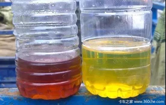

油液的高度和品质
油液高度:无论是何种液面高度的检查,首先应将停在平地上。
1、蓄电池液面高度;
2 、润滑油液面的高度;
3、冷却液液面的高度;
4 、底盘润滑油高度的检查;
5 、制动液、转向液高度的检查。
油液的品质:察看取出油液样品,若比较透明,
仍保持着新油液的颜色表明污染不严重;
若呈雾状,则油液中渗有水;若呈灰色,可能是被铅或其他磨料所污染。
取出油液样品,闻其气味,
若出现刺激性气味(新的油液应是无味的),说明油液氧化严重。
油液的补充、更换
根据前面检查情况,适时进行补充或更换。使各机件能充分发挥其性能。
一是油液的补充。
二是油液的更换:油液变质或超过更换周期,应及时更换。
