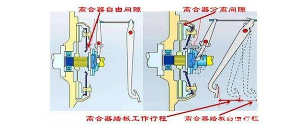

其实这里说的离合器间隙不是摩擦片那里的间隙,而是指离合器踏板的自由行程。反馈到离合器上面就是膜片弹簧内端与分离轴承之间的间隙。在离合器踏板从开始踩踏到离合器完全分离切开动力传递的过程中,离合器踏板行程有一部分是空载,不会起到分离的作用,这部分形成就是离合器踏板的自由行程。简单说,你刚开始踩离合器时,踩了一点没有作用,再往下踩才开始有作用时,这一点没作用的就是自由行程,相信驾龄比较长的卡友们都能感觉的到。
存在即合理,那么离合器踏板为什么要有自由行程?

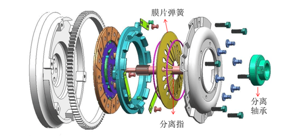

从下图可以看出,新安装的从动盘摩擦片经过一段时间的使用磨损会变薄,在膜片弹簧的作用下压盘和从动盘会向飞轮方向移动相应的距离。同时膜片弹簧分离指外端也会相应的向后移动,这样才能保证摩擦片始终被膜片弹簧紧压,离合器完全结合不会打滑。
反过来如果新安装的离合器膜片弹簧分离指外端和分离轴承之间没有预留有一定的间隙,则摩擦片磨损变薄后,膜片弹簧将因为分离至外端不能后移而无法用弹力将摩擦片紧压导致离合器不能完全结合。
不仅在发动机大功率输出时会出现打滑现象,更甚至会导致摩擦片烧毁,离合器提前损坏。
另外,因为离合器中比较容易损坏的元件是离合器的分离轴承,汽车在正常行驶中,分离轴承是不受力的,只有踩离合器时,分离轴承才开始工作转动。
分离指是随膜片弹簧和压盘快速转动的,在分离轴承与膜片弹簧分离指之间存在一个很小的间隙,设置这个自由行程不会使分离轴承与分离杠杆常结合,防止或减少没必要的分离轴承的磨损并延长使用寿命。
