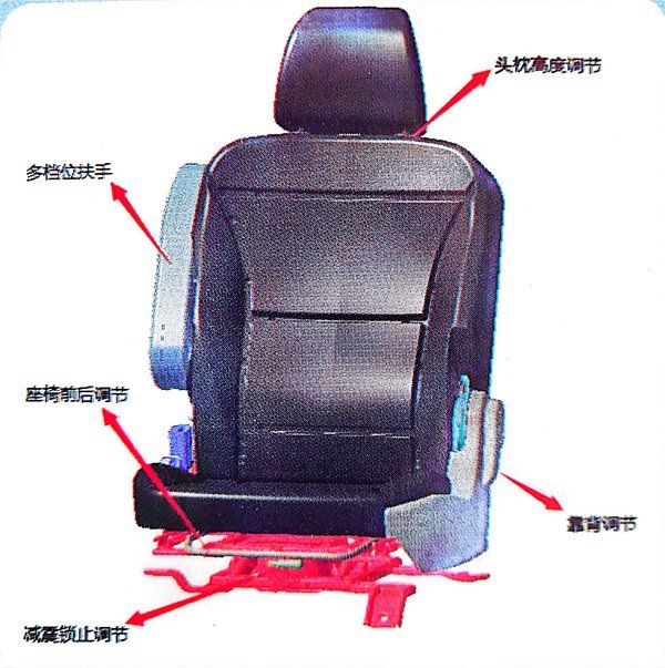

此款减振座椅是为商用汽车设计的气囊减振式驾驶员座椅。它的靠背和坐垫的海绵均按照人体工程学设计,并配有气囊减振机构,能有效的过滤震动,让您在行驶过程中更加舒适。

1、座椅前后调节
1)向上扳动滑轨前后调节手柄
2)向前或向后滑动座椅
3)根据个人状态调整滑轨前后到合适位置
4)放开滑轨后前后调节手柄即可
2、靠背角度调节
1)扳动座椅靠背角度调节手柄
2)身体向前或向后移动,调整座椅靠背角度
3)找到您舒适的位置,放开靠背角度调节手柄即可
3、头枕高度调节
1)按住座椅头枕高度调节按钮
2)向上或向下移动头枕位置至合适的锁止档位
3)松开头枕高度调节按钮即可
4、多档位扶手
1)扳动座椅扶手至最低位置
2)  缓慢向上抬起扶手前端,到扶手第一档位(实际第一档位即为最低位置)
3)依次向上缓慢抬起,到扶手第二档位和第三档位
4)您可根据个人坐姿状态进行扶手档位选择
5、减振机构锁止
1)为保证您的安全及减振机构不失效,在车辆行驶之前,请检查座椅状态,确保减振座椅锁止机构处于非锁止状态
2)请勿在车辆行驶过程中,扳动锁止机构手柄,避免减振机构功能失效,对人体产生意外伤害
3)当您将座椅放平在车内休息时,扳动减振机构锁止手柄,将座椅减振机构调整到锁止状态,此时座椅失去气囊减振效果,座椅上下位置保持不变
6、靠背放平可卧
1)将扶手抬起放置竖直状态
2)请参照头枕高度调节说明取下头枕
3)请参照靠背角度调节说明将靠背放置水平
注意事项
1)请您在行驶前调整座椅至合适坐姿位置
2)前后调节和靠背调节,应将调节手柄扳到位,以便调节顺畅,调整完毕后手柄位置应复位,确保锁止可靠
3)请您在将座椅靠背调至水平位置之前取下座椅头枕
4)当您将靠背放平休息时,请扳动锁止手柄,让减振锁止机构处于锁止状态。为确保您和他人的安全,切勿在任何其他时间和状态锁止减振机构。
