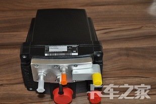

故障一
尿素消耗少,尿素泵有问题吗?车装依米泰克尿素泵
答:
如果尿素喷射量小,车没有报故障代码,这时车是可以正常工作的,没必要检查
但如果死心眼,可以用设备检测以下几个地方;
1、尾气管是否有尿素结晶
2、检测尿素泵喷射量是否在喷射合格范围内;
3、检测NO传感器读值是否低于正常范围
4、催化消音器,催化效率可能降低
5、ECM故障
故障二
显示空气电磁阀开路,尿素泵问题,还是线束问题?车装依米泰克尿素泵
答:
方法一:空气电磁阀接头数值1接正极,数值2接负极,用可调电源电压调到,
9-12V,看尿素泵空气电磁阀线圈是否可以打开,如果可以打开,说明线束有问题
方法二:用设备把线束连接到尿素泵上,30S 内设备是否报空气电磁阀开路,
如果没有故障出现,这说明线束有问题
故障三
车跑起来无力,仪表盘上提示有问题。车装依米泰克尿素泵
答:
车跑起来无力一般都是车报超5、超7引起的报故障,主要是氮氧化物传
感器读值超标,导致车降扭、无力,这时候100%是后处理有问题,同时问
题基本上可以锁定在NOx传感器、尿素泵上
需要测试NO传感器和尿素泵
故障四
车白天还正常工作,过一晚,泵就不能正常工作,车装依米泰克尿素泵
答:
这种问题主要在北方的冬天常见,晚上停车时,立马熄火,没有让尿素泵执行清空命令,导致尿素泵内部少量结晶
泵不能正常工作,可以用设备驱动一下,接一桶温水,把进液管插到泵上,让热水吸进泵内,可以使尿素结晶溶解;
还有可能是泵内加热装置损坏
故障五
车报现行代码故障,换新泵后,现行代码多久消失?车装依米泰克尿素泵
答:
车报现行代码故障,换维修好的尿素泵或者换新泵后故障码会在24-72小时内
变成非现行故障代码,这主要和ECU的控制有关系
故障六
尿素泵不吸液怎们办?车装依米泰克尿素泵
答:
尿素泵不抽液体说明尿素泵液路有问题,检测下尿素泵气路,看是否有问题
检查气路的方法:把车上泵的总线束拆下,用设备上线束连接到泵
上,确保车上的气压够0.85MPa,然后点击设备上的清空,如果有气体出来,
说明气路没有问题,如果气路有问题,结合故障8解决气路的问题
故障七
尿素泵正常喷射,但车还是报故障,怎么办?车装依米泰克尿素泵
答:
尿素泵在喷射,但是车跑起来后就会报故障出来,这种一般都是气体流量不足导致的,空气电磁阀的气体流量一般在20L/H, 空气电磁阀使用时间久了后,出气量就会减小,需要适当做下清理
故障八
接通电源,电机持续工作半分钟,泵就不工作,是不是电机有问题?车装依米
泰克尿素泵
答:
当听到电机短时间工作,且听起来无力时,表明电机转动的某个部位出现问题,因为依米泰克单机是步进电机,工作很长时间不是问题,尿素泵漏液腐蚀电机除外
用设备检测下尿素泵,点击预注建压,10S 内报出电机驱动故障,这表明转动轴上的磁铁磁力不足,或者电路板上的感应芯片损坏
故障九
依米泰克泵可以用其他尿素泵替换吗?车装依米泰克尿素泵
答:
依米泰克尿素泵分2种,1种是匹配康明斯发动机的,另一种是匹配玉柴发动
机的,匹配康明斯发动机的依米泰克尿素泵没有可以替换的尿素泵,匹配玉柴发动机的依米泰克尿素泵可以用凯龙的尿素泵进行替换。

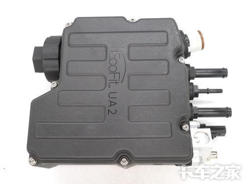

建压失败,尿素泵有问题吗?车装康明斯Ecofit尿素泵。
答:
导致建压失败常见的原因是尿素罐不干净,导致泵内部电机下面的进液滤网堵塞。
赶时间就用气反吹,清洗滤网,不赶时间就拆开清洗更换。
故障十五
车跑一段时间,就开始降扭了,尿素还有,尿素罐有少量杂质?车装康明斯Ecofit尿素泵
答:
这种问题和刚才故障14坏的地方是一样的,主要是因为滤网堵塞,尿素泵的
吸液能力下降,中和尾气的能力下降,NO值超标开始降扭。
故障十六
尿素泵仅喷液体,没有气体,仪表盘报故障?车装康明斯Ecofit 尿素泵
答:
没有气体主要是气路的问题,康明斯Ecofit空气压力传感器的合格范围一般在
300-400KPa,空气电磁阀和混合腔单向阀结晶都会弓|起气体流量降低。
故障十七
换上新的尿素泵也不抽液体,怎么回事?车装康明斯Ecofit 尿素泵
答:
尿素管有尿素溶液,那就是ECM或者线束问题,其他地方没问题。
故障十八
滤芯多久更换一次?车装康明斯Ecofit尿素泵。
答:
滤芯通常是5万公里更换,具体参考车辆使用说明书。
故障十九
车上坡一段时间后,开始降扭,和尿素泵有关系吗?车装康明斯Ecofit 尿素泵。
答:
这种问题和刚才故障17坏的地方是一样的,主要是因为滤网堵塞,尿素泵的
故障二十
停车时,需要等待30秒再切断电源,对车有好处吗?车装康明斯Ecofit尿素泵。
答:
等待30秒是让尿素泵执行清空命令,特别是在冬天,如果尿素泵不执行清空命令第二天尿素泵很可能结晶冻住。
故障二十一
车在启动或者清空的时候,仪表板报故障?车装康明斯Ecofit尿素泵
答:
车在启动和清空的时候报故障,说明泵内部的旁通阀有问题,这个问题对泵的影响不是很大,不过在严冬影响相对来讲就会严重点,这种问题主要是尿素泵回吸的环节不好完成。

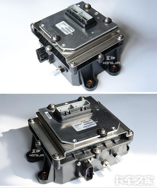

电机声音很大,但是不抽液体,怎么回事?车装天纳克尿素泵。
答:
电机声音大,不抽液,说明电机损坏,需要更换新电机。
故障二十三
尿素泵时好时坏,有没有解决的办法?车装天纳克尿素泵。
答:
这种问题常见于天纳克1.0上,一般是电机后边2条线容易活动,活动后线虚引起的,可以用扎带把线固定到一定的位置,就可以解决。
