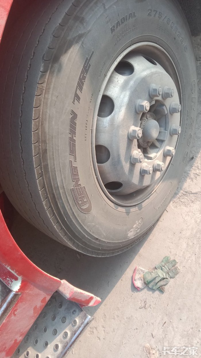

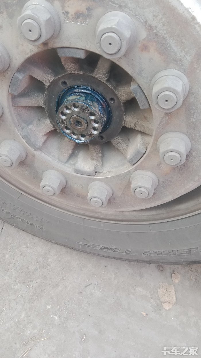

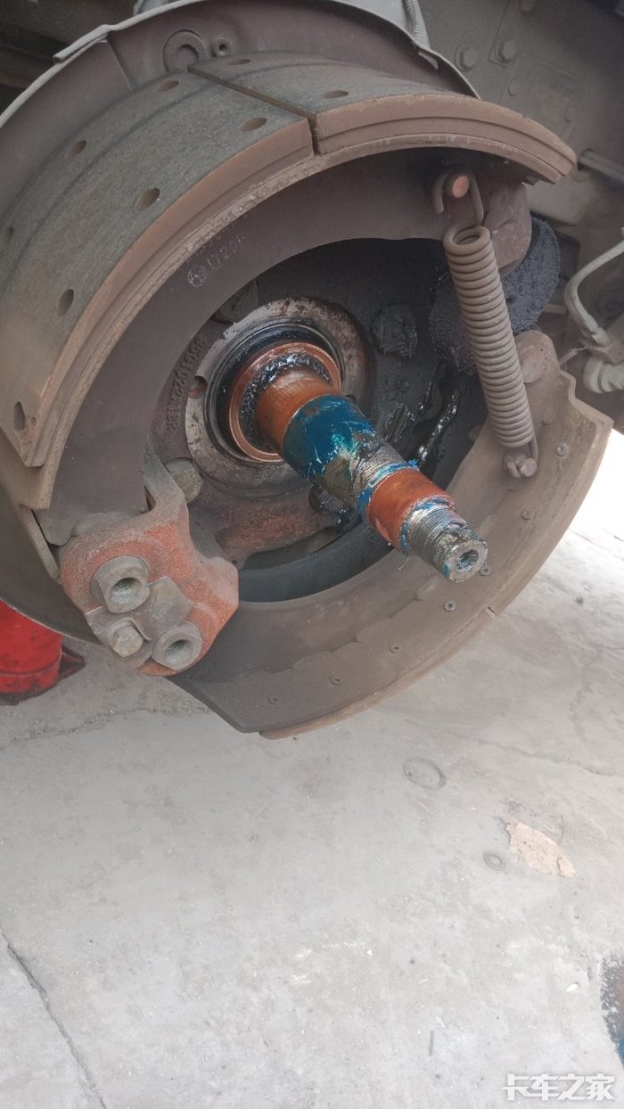

因为根据我多年开车经验,首先我是判断的是车子立轴老了,于是先用千斤顶把车子打起来后用力推一下车轮,在用千斤顶打起来的过程,轮胎直接就一点一点的往里边走,于是我就更加确定我的判断是正确的了

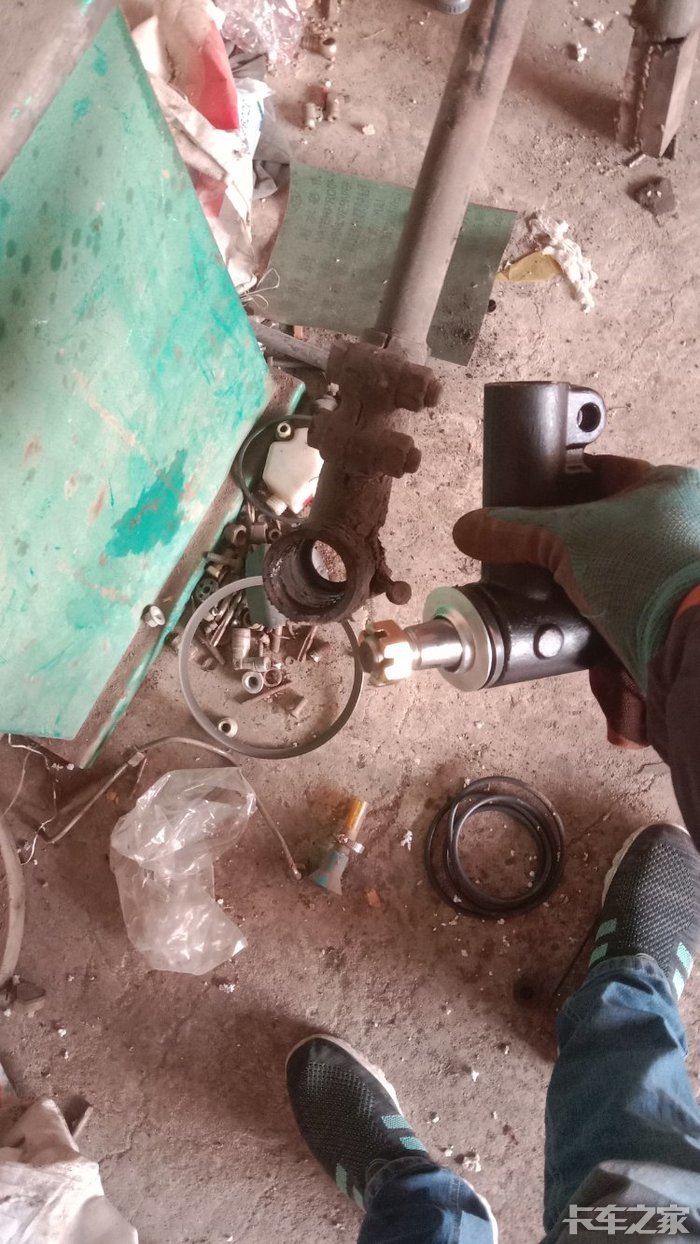

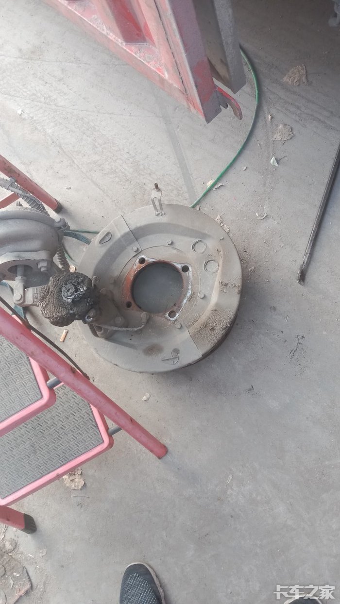

首先把轮胎搞下来然后正式开始进行维修,本来是准备空车维修呢,但是叉车不在家,所以说,还是不上地沟了,在外边维修吧

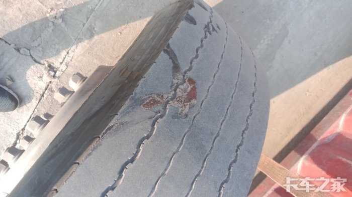

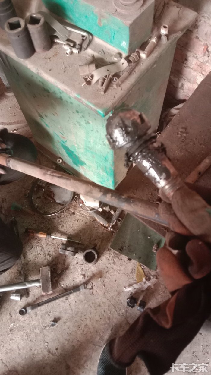

好好的一条轮胎算是报废了,该修还是要修的,干吧,等把轮胎拆下来后在仔细检查一下,发现球头也已经老化不行了,这个也需要更换新的才可以

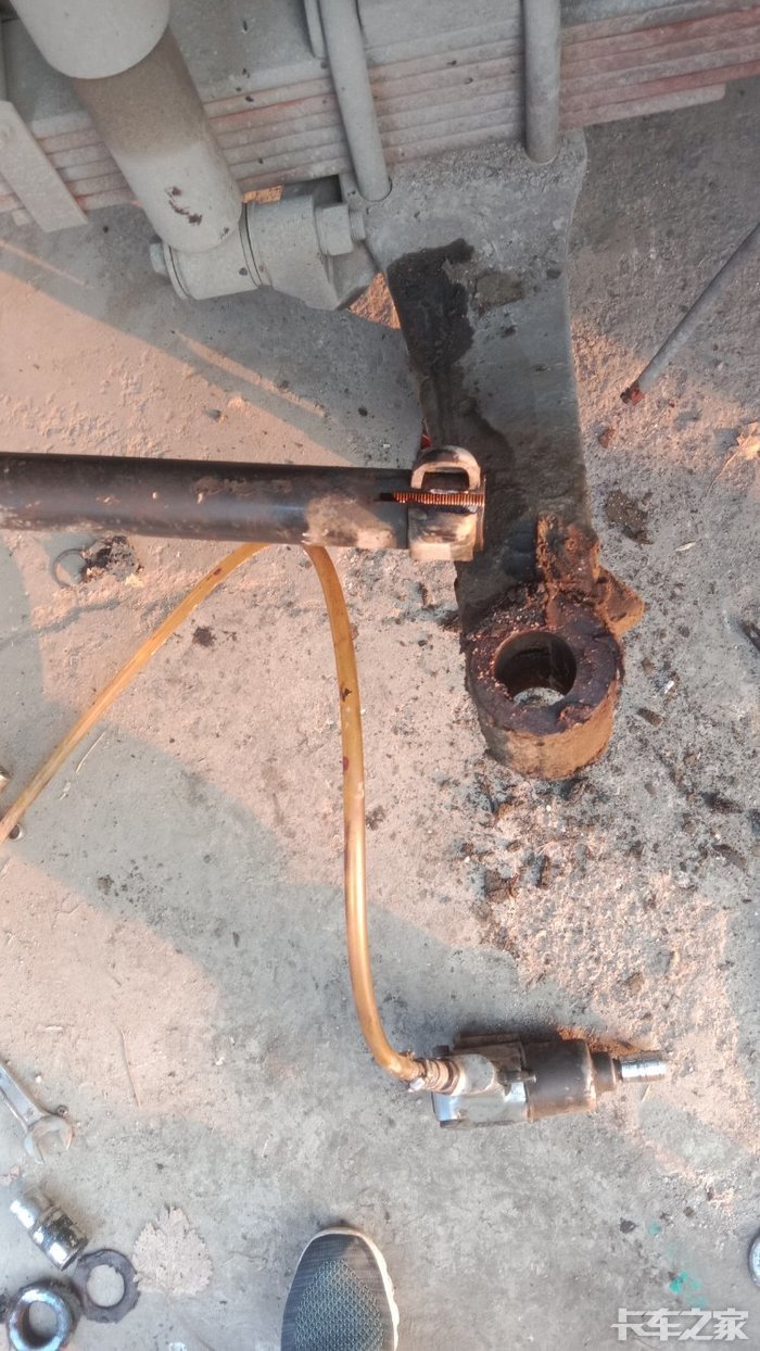

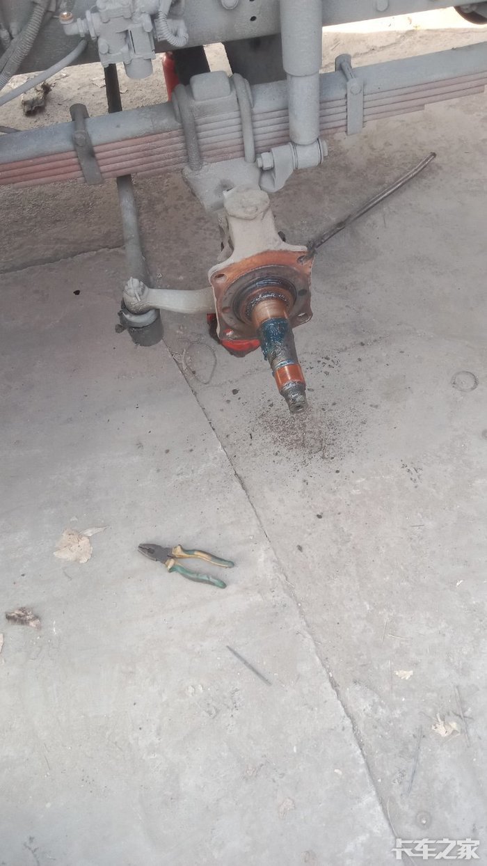

说实话,这个维修其实并不困难,直接用大锤几下就可以搞出来的,

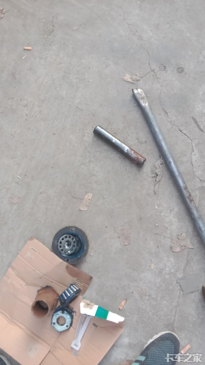

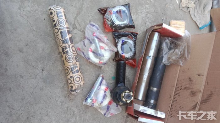

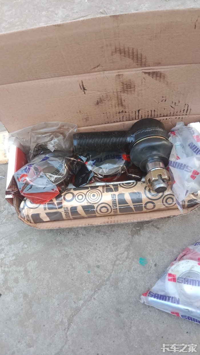

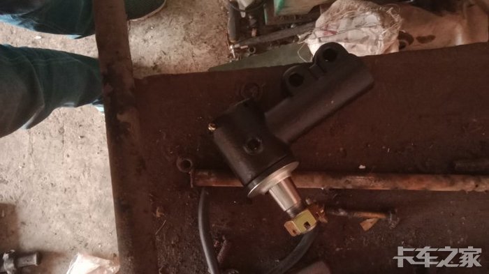

这次需要更换的就这些配件,三个球头两个立轴就可以处理好的,现在为啥都不愿意自己动手了呢,因为开车久了,人会越来越懒了,还有就是只要你一维修,全身都是油,很难清洗的,所以现在基本都是去修理厂找修理工给维修了,但是各有各的好处,自己维修心里有底,顺便还能把车上小毛病给顺手解决了,但是修理工你需要告诉他需要维修啥他才会动手,能不动手就装作看不到这个都是屡见不鲜了哈哈
这个铜套跟立轴是关键,必须换新的,还有这个球头也老化了,必须换新的,路上用着放心,其实这些都没有什么,最关键的问题是能解决抖动的问题才行
最后说一句,本来我也懒得维修了。因为准备换车。但是今年行情有点不理想,所以说换车愿望要推迟到过了春节在说,所以今天抽出半天时间来更换立轴。治理这个抖动原因
