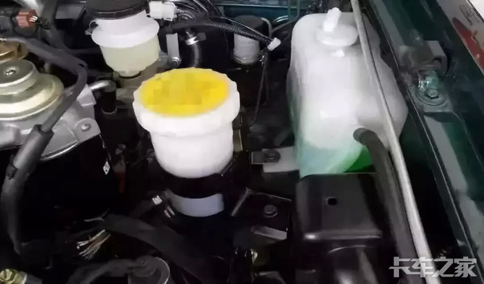

01  规范使用防冻液
冬天一定要使用防冻液,尤其北方天气寒冷,大部分时间气温低于零度,如果发动机的冷却系统中是普通的水,容易结成冰,不利于汽车启动,也几乎会造成发动机的严重损坏,所以进入冬季千万不要忘记检查一下防冻液。一般来讲,建议防冻液是每两年一换。就防冻液的选择而言,冰点越低,防冻液的抗冻性就能越强。目前市场上防冻液的冰点有-15℃、-25℃、-30℃、-40℃等几种规格,选择的冰点应比所在地区最低气温低10℃以上。

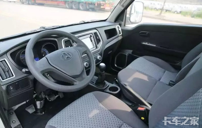

02  点火热车
点火着车后在原地稍作等待(等待的时间取决于转速下降后相对稳定的时间,一般不超过一分钟)。例如车辆刚着车时转速在2000转以上,约30秒~1分钟以后,看发动机转速表指针下降到约1200转(但此时还没降到正常怠速800~1000转),且已基本稳定无明显波动,车身也没有明显的抖动,这种情况下就可以挂档起步。转速保持在2000转以内慢速行驶,待水温达到水温表的三分之一格以上就可以正常行驶了。

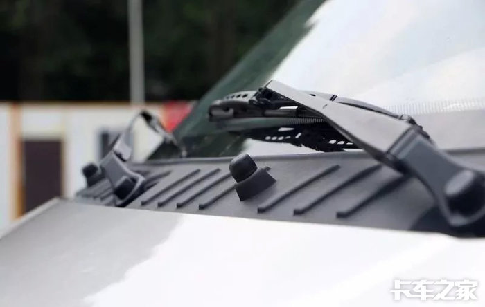

03  正确使用玻璃水
即便雨刮喷水系统在冬季的使用量会明显减少,但也不能忽视,尤其在北方地区。和防冻液相同,虽然在夏季能用清水和清涤水临时代替,但在冬季,这些替代品就有可能会结冰,所以冬季里不可使用。在冬季零摄氏度以下环境中,应更换抗冻的冬季玻璃水。

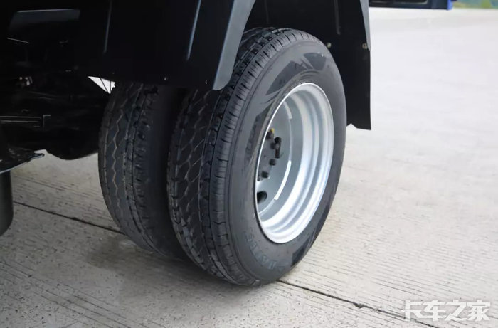

04  留意轮胎胎压
橡胶会因气温的降低而变得硬且相对变脆,磨擦系数会降低。冬季里,轮胎气压不可太高,但是更不可过低。外部气温低,轮胎气压过低,软胎严重可加速老化。冬季要经常清理胎纹内夹杂物,尽量避免使用补过一次以上的轮胎,更换掉磨损较大和不同品牌不同花纹的轮胎。轮胎内外磨损大不相同,为保证安全减少磨损,应定期给轮胎做四轮动平衡,更换轮胎位置。

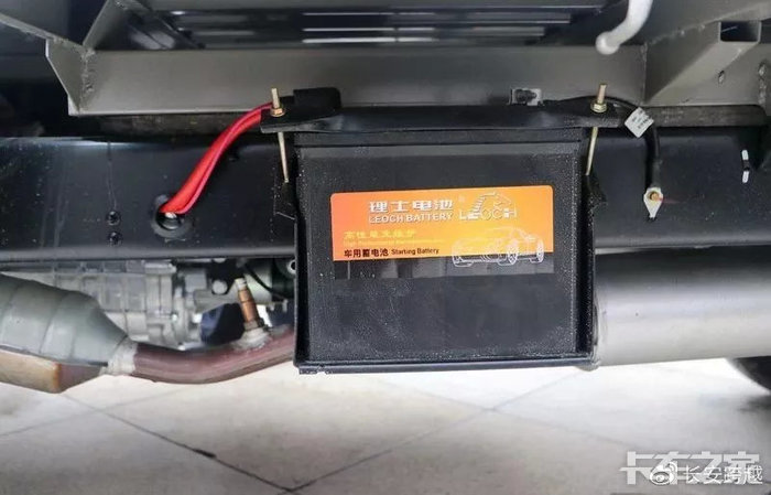

05  注意电瓶的清洁及养护
电瓶对低温非常“敏感”,低温环境下蓄电池电容量比常温时的电容量低得多。虽然现在的电瓶都是免维护,不用再去补充电瓶的电解液,调节电解液的比重。但是在寒冷季节来临之前,也应清洁电瓶的接线柱,并涂上专用油脂加以保护,保证启动可靠,延长电瓶寿命。如果车辆在露天或车库停放数周不用,应拆下电瓶存放在较为温暖的房间内,以防电瓶损坏。
