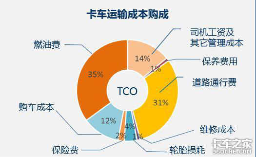

经营卡车本身也是一种买卖,做买卖是需要盈利的,可以看到上图是卡车运输成本构成,燃油费占据了35%的支出项,本着省下既是赚到的原则,那么节约了燃油费无疑将会获得更多的利润。

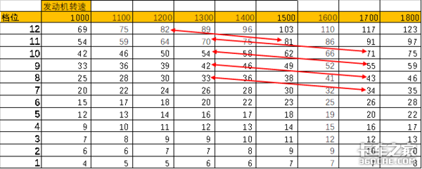

有的小伙伴不同意我的观点,我们看图说话。上图车辆配置为解放JH6-CA6DM2-46E5发动机 12OD(超速档) 后桥速比3.7,表格纵轴为变速箱各档位,横轴为发动机转速,二轴重合点为当前车速。
假设我们预计将车辆提速至82KM/h,然后稳油门匀速行驶,那么在路况允许的情况下,我们尽量拉高发动机转速去增挡(由上图箭头可知,当变速箱挂入7档,踩油门将发动机转速拉升至1700转/分时。
7档车速为34KM/h并且增至8档,相同车速下8档对应的发动机转速为1300 转/分,以此类推增至12档)我们都知道锡柴11L发动机的最大扭矩转速区间为1100-1400转/分。
增8档后恰好对应发动机最大扭矩区间,并且拉高转速增挡还可以获得一个较好的加速能力,缩短车辆瞬态提速时间,还车辆稳速行驶更多时间,从而达到节油的目的。

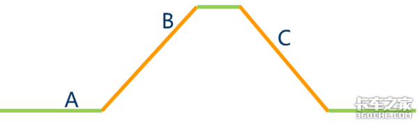

3)坡路行驶(小坡冲,大坡稳)
a)坡路行驶尽量不超车;
b)做好预判,利用车辆惯性冲坡,实现节油(A位置);
c)爬坡时,可以适当提高发动机转速,将转速提升至1300-1500r/min,保持油门开度在70%以下,如发动机转速持续下降,需要及时减档;
d)快到坡顶时,停止加油,依靠车辆惯性冲过坡顶(B位置);
e)下坡过程,选择带档滑行 辅助制动 行车制动(C位置)。

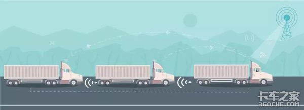

4)避免飙车,避免无谓的高车速,避免跟车行驶
卡车性能越来越好,从业的驾驶员也越发年轻化,有的卡友在驾驶时往往习惯飙车,总希望自己的车比别人的快,这样大油门甚至全油门的比例就会增加,导致车辆费油。
我在老家养车从事短途运输时,往往单次同一个货主会发很多车货,我那时喜欢装完货不走,等待小伙伴的车装完后,一起发车。结伴同行时最喜欢你追我赶,导致车辆费油。
针对这种情况我们应该做到:
a)根据自己实际运输需求控制车速,稳速行驶,不由着性子飙车;
b)结伴行驶时,避免跟车,跟车的结果往往是越是后面的车油耗越高。正确的方式是约定中途休息的地点,然后各自单独驾驶,不追车,不跟车;
c)在非时效运输情况下,尽量降低行驶车速。因为车速过快就会造成风阻增加,导致油耗增加。
(举例:以500km长的路程计算,车速80km/h只比90km/h车速晚到40分钟,如果刨除进服务吃饭,卫生间,加油以及自己磨蹭的时间,仅有的40分钟也会被消耗殆尽。
然而车速90km/h比80km/h车速的整车阻力至少大10%以上,这样就会多消耗燃油,增加3L/100km是搓搓有余的。所以,合理控制车速可以有效降低油耗。)
