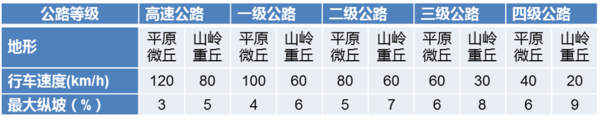

按照《公路工程技术标准》法规要求,高速公路和等级公路的最大坡度都有明确的要求,其中山区高速最大坡度不超过5%,平原高速最大坡度不超过3%。
下表展示了高速及等级公路的最大坡度。另外按照经验,一般平原高速的常用坡度不超过1.5%,山区高度不超过3%。

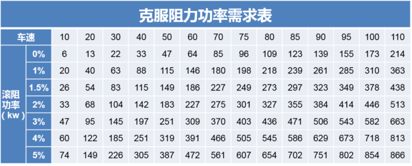

按照不同的坡道、车速可以计算出所需要的发动机基本功率,为了便于计算,在下表中展示了在车货总重49吨的情况下在车辆正常行驶时克服滚阻、坡阻以及风阻所需要的功率。

第一步:基本功率需求计算,要素:车速、坡度、车货总重。
平均车速=1400÷18)=77.7km/h,坡度:上海-广州路线属于平原高速,平原高速常见坡度1.5%,车货总重为49T。查询克服阻力功率需求表可得基本需求功率为273kw。
3招教你选好发动机 开上就知道捡着宝了
第二步:后备功率需求计算,平原区域后备功率15%为41KW。
第三步:选择合适的发动机,发动机马力=(273 41)÷0.87×1.36=490马力
这样我们就能确定所需要的发动机功率为500马力。
