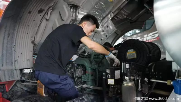

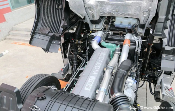

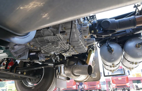

这是买二手货车的关键所在,首先看发动机及附带组件有没有脏兮兮的油渍,如果渗油,那么这车十有八九可能修过,或者是新出的问题,变速器、后桥同理。气门罩渗油要换密封圈;凸轮轴渗油比较麻烦,要换油封;发动机底部渗油,可能是小工加机油时漏的,只要不是滴油,那基本不用管;打火,起动发动机,听听怠速噪声,看看有没有杂音,参照车辆登记证(大绿本)仔细核对发动机号与车架号是不是一致的。再看看发动机、变速器的固定螺丝(机脚螺母),看看有无拆卸的痕迹。最后检查底盘的时候,除了板簧悬架后桥,附带的线路、电器接头、气路阀体,都要看一遍有无异常磨损。
是否为大载车要细判。
车辆是否是大载车,主要就看板簧、板簧对应的吊耳的磨损程度。其次,看悬架限位块的磨损,这东西也有人叫弹簧缓冲底座没,它的作用就是防止板簧极端受力弯折的。如果这玩意都磨损严重,那么这车就是干大载的。

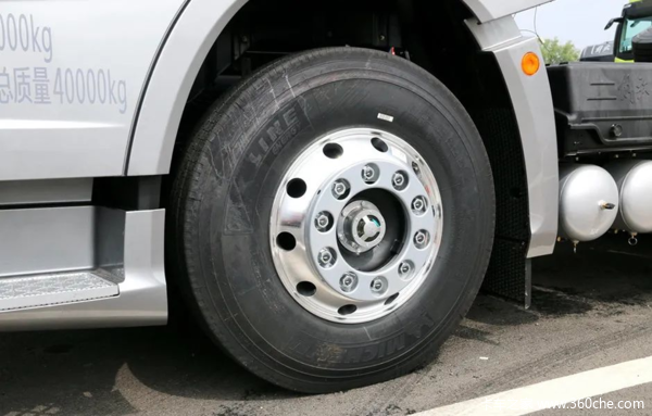

如果以上都没有问题,在正式入手前我们可以根据车辆里程看一眼轮胎的磨损情况,当然轮胎的状况跟路况影响较大,不过也可以用来参考。
