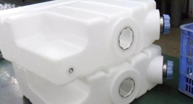

NO2、尿素箱定期清理
尿素罐内部容易积累杂质沉淀物和结晶,所以要定期清洗,同时尿素罐外部也要注意清洁,尤其是罐盖子周围,加注尿素时别让赃物掉进罐里,容易产生阻塞。

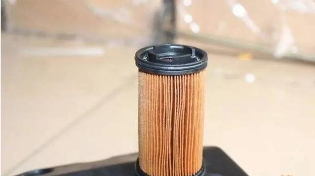

NO5、尿素滤芯及时更换
其实有不少卡哥师傅都不太清楚其实尿素系统也是有滤芯的,而且根据使用环境以及车型和尿素的不同进行更换。(请选择江淮授权的服务网点进行保养更换)
