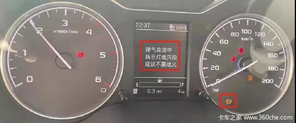

行车过程中仪表盘上再生指示灯被点亮,并伴随文字提示 “排气自洁中”, 表示发动机正处于颗粒捕集器DPF再生的工作中,此时严禁直接停机应保持行驶或怠速,不要进入加油站及具有危险化学物品、粉尘、易燃易爆物品的场所,待仪表盘“排气自洁中”提示灯熄灭后才能停机,否则可能会对发动机后处理系统造成不可修复损伤,完整的再生过程大约持续20分钟左右。

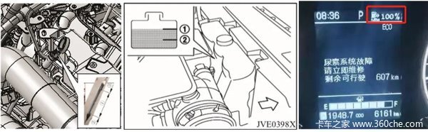

经常检查并保持发动机机油、冷却液、刹车油、离合器油、尿素溶液等容积在规定最低液面以上。
PART-9
注意尿素液位,液位一旦低于35%仪表会报警,加注尿素时请保持停机熄火断电状态加注,避免尿素液位显示不准。
