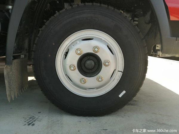

保持合理胎压
夏天是比较容易爆胎的季节,天热容易使轮胎变形,抗拉力下降。而作为越野卡车轮胎本身,气压不标准、轮胎老化、性能减弱,或者在行驶过程中轮胎轧到了坚硬的金属或其他硬物等情况,都会导致汽车突然间爆胎。因此,出车前应适当降低车胎气压,行车途中休息时,及时检查轮胎的温度和压力。若发现胎温、胎压过高时,不可采取放气和泼冷水的方式,应选择阴凉处停车;如涉水时,应待胎温适当降低后再涉水,以防轮胎早期损坏。
