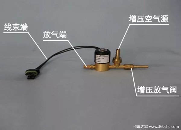

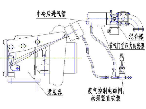

      一、废气控制阀

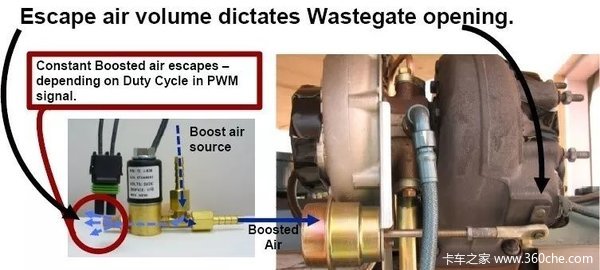

      废气控制阀由增压压力控制,调整废气控制阀的占空比,控制增压器产生增压压力的大小,直到实际
增压
压力MAP等于设定增压压力。
      控制方式:与增压器的放气阀连接,控制增压器废气门驱动气室的气体压力,从而控制增压器产生
的增压压力。
      废气控制阀维护保养注意事项:
    ※ 每跑1万公里时检查清理废气控制阀的放气端,由于放气端裸露在外,阀门隔网可能出现堵塞情况,
与空气连接断开会导致发动机过增压。
      ※ 检查连接管路是否出现漏气、打折等情况,如果出现漏气、打折,会导致发动机增压控制不稳,
车辆动力不足等情况。

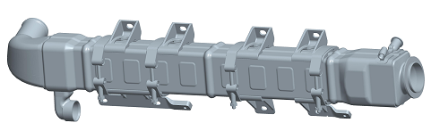

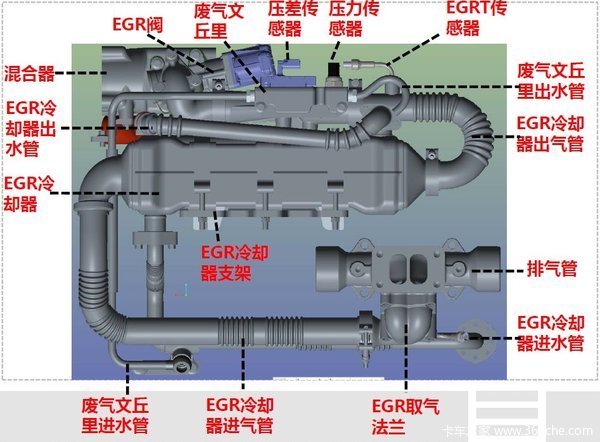

      二、EGR冷却器
      国六天然气车型EGR阀是控制反馈到进气系统的废气再循环量的核心部件,而EGR冷却器是对废气
进行冷却的部件。
      EGR冷却器本体及安装位置如下:
      EGR冷却器维护保养注意事项:
      ※ 需保证最小冷却液流量,防止出现沸腾、干烧。
      ※ 使用正规的冷却液,防止腐蚀。
      ※ 防止过度冷凝、积碳、腐蚀。
      ※ 环境温度低于冷却液冰点时,应预防EGR冷却器结冰胀裂,同时对积碳予以清理。
