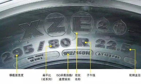

      首先,找到轮胎上面的这行字母,比如:295/80R22.5
       图上的295表示轮胎的宽度是295毫米,也就是29.5厘米,而且是和地面接触的宽度,想一下卡车几十吨的重量,全靠30厘米这么一丁点的面积承受,你说轮胎重不重要。
      通常情况下,这个数字越大,抓地力就更强,适合性能好的车且适合长期路况差的车,为了追求抓地力而换上了巨宽无比的轮胎,但是抓地力越强,阻力也就越大,所以轮胎越宽的车油耗会更高。
      而路况好的车,考虑油耗承受能力,用一般的窄轮胎就够了,油耗不会太高适应大部分路况也足够了。

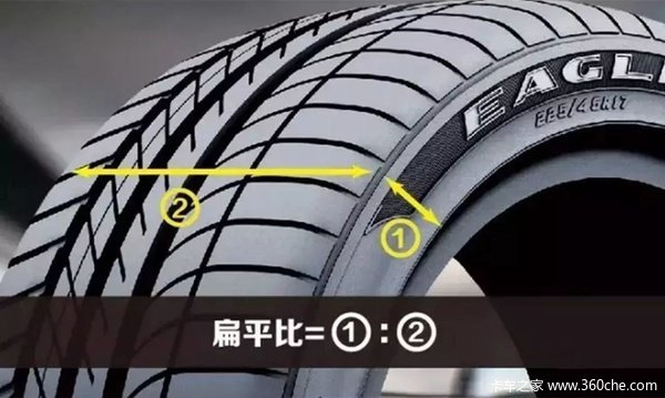

      第二个数字,80 名字叫做“扁平比”
      简单理解成轮胎的厚薄即可,扁平比越大轮胎一般就越厚,扁平比越小轮胎一般就薄一点,轮胎越厚,对各种颠簸的缓冲就越强,适合特种车和矿区车辆。
      这个R,涉及轮胎内部结构,表示“子午线轮胎”就不展开细说了,一般车辆用的都是R轮第三个数字,22.5,这个是最多人看得懂的参数了,就是我们说的轮毂尺寸,不是整个轮胎的尺寸哦很多人想要换轮胎,其实就只想着换个。
      尺寸大一点的从19换成21、22.5感觉更“霸气”,但其实你换大或者换小轮胎,都会顺带影响轮胎的其他参数,基本上非专业人士换轮胎,性能和油耗是越换越差劲!
      不过以上这些只是入门,万一你身边的人眼比较尖,看见了后面的这个数字和字母,问你什么意思,怎么办?
      这个数字其实很有用它表示了轮胎的极限,比如上图的,表示最大载重公斤数,L代表最大时速120公里,通常卡车在E-M范围内。
       具体代表多大,都是要对照数据表才能知道的。

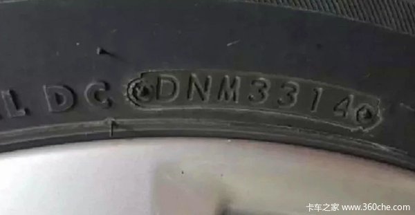

      轮胎整天裸露在外,风吹雨打很辛苦的,人走路多了脚都会起泡,轮胎跑多了也会老化,但轮胎却不能像人一样去做个“大保健”,所以我们很有必要知道,我们的轮胎的年龄,在轮胎上找到一个四位数字,比如下面图片的3314
      前面两个数字代表生产周数,后面两个数字代表年份,3314就是2014年,第33周生产的轮胎,可以辅助决定我们换胎时间

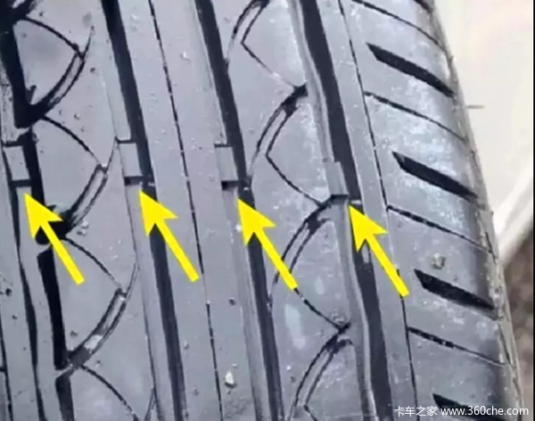

      不过轮胎本身就有一个磨损标记,当磨损标记基本和胎纹齐平的时候,不要多想,说明需要更换新轮胎了。
