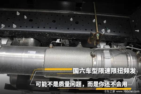

国六车型限速限扭问题频发,可能不是质量问题,而是你还不会用

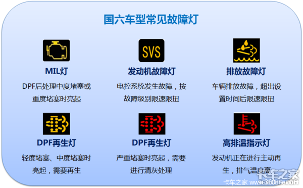

1故障灯问题
故障灯问题是国六车型最常见的问题,一方面是由于国六车型故障灯数量更多,且显示报警要求更高,另一方面是由于用户对故障灯不了解,一见到故障灯亮起心中就不踏实,对问题进行了放大。
每个厂家的车型故障灯大体相同,特别是国六新增的DPF再生灯、排放故障灯、限扭限速灯等,卡友们要多了解故障灯/指示灯的含义及出现原因,遇到问题时才能淡定、快速地解决。

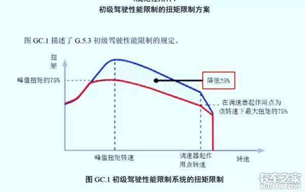

限扭又叫初级驾驶性能限制,当出现排放超过OBD限值等问题后,且超过10-36个小时仍没有解决问题时(故障不同,时间不同),车辆实现限扭,限制车辆动力输出,车辆的扭矩会降低25%。

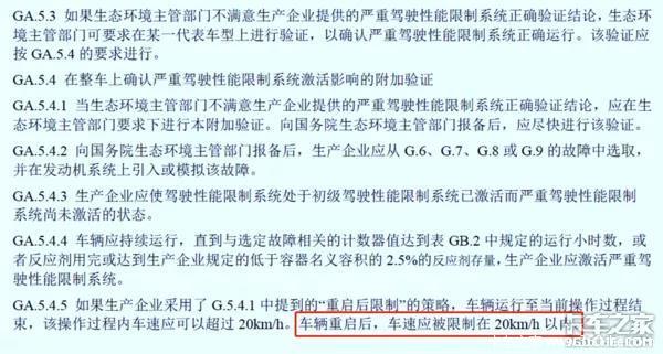

限速又叫严重驾驶性能限制,当出现排放超过OBD限值等问题后,且超过20-100个小时仍没有解决问题时(故障不同,时间不同),则对车辆进行限速,车速会被限制在20km/h以内(车辆熄火重启后)。
当然,车辆限扭限速并不是厂商想做的,而是法规要求国六车型必须有这些功能,从而保证车辆排放的合格性。
