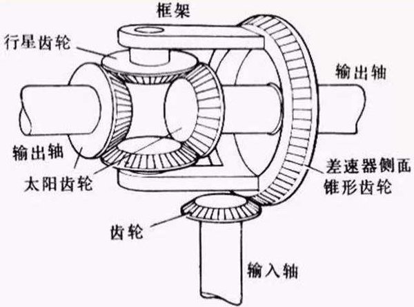

差速器顾名思义就是使两侧车轮产生速度差的东西,在车辆转弯时,外侧车轮的转速较内侧车轮更大,而不同转速产生的速度差正是由差速器来平衡掉的。
一个不注意牙包就碎 你真的会用差速锁?
差速器示意图

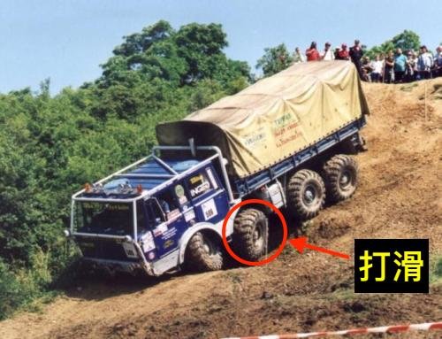

差速器主要是靠行星齿轮和太阳轮之间的啮合,将来自输入轴的动力,自由分配给两侧车轮,哪侧的车轮阻力更小,动力就会更多的分配给哪侧。也就是说,当一侧车轮空转,另一侧车轮不转时,空转一侧车轮将被分配将近100%的动力,做无用功,也就是我们常说的打滑,空转。

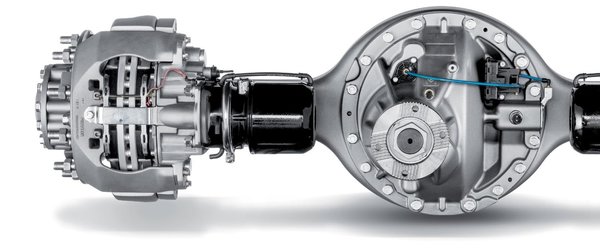

驱动桥
而为了防止一侧车轮空转,另一侧真正需要动力的车轮分配到足够的动力,工程师们想到了用差速锁来解决这个问题。

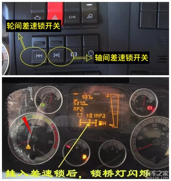

首先,差速锁不像带同步器的变速箱,两侧的牙嵌式齿轮转速不会自动同步,所以,在使用差速锁之前,你要将车辆停止,再开启差速锁。
一个不注意牙包就碎 你真的会用差速锁?轴间轮间差速锁同亮
在开启轮间和轴间差速锁以后,仪表指示灯会闪烁,此时就可以挂挡向前行驶了。(图示指示灯为轴间桥间差速锁共同锁止状态)

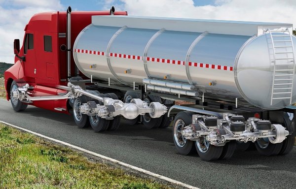

注:图中的轴间差速锁也比较好理解,轮间差速锁的作用是让两侧车轮转速保持一致的,而轴间差速锁就是让两个驱动桥转速保持一致的。
一个不注意牙包就碎 你真的会用差速锁?
就像图示车辆,当第二轴发生空转打滑时,轴间差速锁可以将其与另外的驱动桥锁止,使它们转速保持一致。也就是说,当轴间差速锁锁止,这个没有接地的一轴转动的前提是其它接地轴同步转动,接地轴可以分配到足够的动力,此时,车辆就借助接地轴的动力顺利脱困了。
