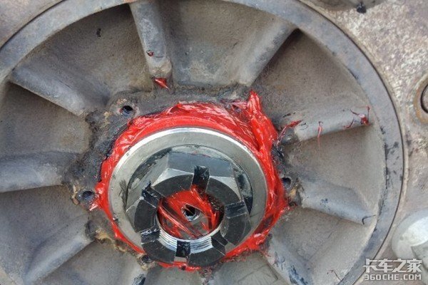

卡车的轮毂轴承需要定期保养,如果不保养很容易出现问题,对轴承造成磨损,在行车过程中容易出现事故,所以对于轮毂轴承进行保养是很重要的,其中润滑脂的选择尤为重要。今天小编就给大家分享下轮毂轴承保养秘籍,润滑脂选择很重要。

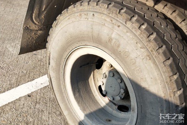

1、在进行轮毂轴承进度检查时,首先要把需要检查的轮毂那一端车桥架起来,用支车凳、掩车木等工具把车安全地架好。
2、用手转动受检的车轮数圈,看看转动是否平稳,是否有不正常的噪音。如果转动不平稳并有摩擦声,说明制动部分不正常;如果没有噪音,转动不平稳并且时紧时松,说明轴承部分不正常。
轮毂轴承保养秘笈,润滑脂选择很重要
出现上述不正常现象时应该拆检该轮毂。对于小型汽车,检查轮毂轴承可以不用拆卸,只要用双手握住轮胎,重复多次的来回扳动轮胎,如果轮毂轴承正常的话,应没有松旷和阻滞的感觉;如果轮毂轴承摇摆有明显松旷的感觉,应拆开检查下轮毂。

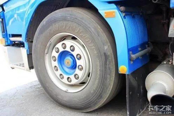

3、检查毂制动是否正常。在检查轮毂轴承时,可以顺带检查下制动方面是否正常使用
如果在检查时,在轮胎的内侧出现油污油迹,很有可能是制动油管或者分泵存在问题,出现漏油问题,这时候需要仔细查明原因,排除问题。

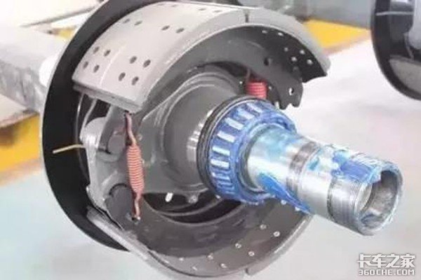

1、拆下轮毂轴承头的装饰盖和防尘罩;
2、拆下轮胎螺母和轮胎的时候,需要注意不要损伤螺栓的螺纹,否则会影响轮胎的稳定性。如果车辆使用的是盘式制动器,应先把制动器拆下,再用于钳拆下锁圈或锁销。
3、然后用工具把轮毂卸下;

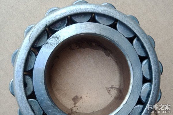

4、取下轮毂后需要先清理轴承、轴颈及轮毂腔,把以前的旧脂清理干净,再使用清洗剂或者柴油等把轴承等清洗一遍,最后在用布擦拭干净。
5、需要仔细检查拆卸下来的轮毂轴承及轴承座圈,确认有无问题,比如是否出现裂纹,脱落,滚子松散等问题,如果出现了都需要更换相应配件。
6、在对轮毂轴承进行保养的时候,需要对轴承内径与轴颈的配合情况进行检查,看看配合是否有问题,假如配合间隙大于0.10mm,则说明存在问题,则需要立即更换轴承。需要注意的是不能够通过磨损配件来缩小间隙。

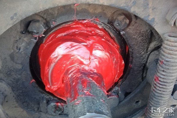

7、把所有零件都清理一遍后,检查没有问题,把津冠轴承润滑脂涂到内轴承上,然后放入轮毂中。
8、在对轴承内腔涂抹润滑脂的时候,需要注意,需将润滑脂挤进轴承内直到从另一边冒出为止。为了防止轮毂内腔和轴头盖内锈蚀,可以涂抹润滑脂来防锈,但是需要注意的是不要涂抹太多,否则对散热和制动有所影响。
9、依次将轮毂轴承的配件装在轴颈上,然后用轴头扳手把螺母拧紧。测试轮毂轴承安装的是否正常,用手左右转动轮毂几圈,这样也可以使轴承与座圈更加契合。
