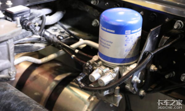

制动系统是用使外界对汽车某些部位产生作用力,促使汽车发生一定程度制动的专门装置。现在国内中型以上的卡车大多采用气压制动的方式。汽车的行车安全性与制动性能息息相关,制动系统故障导致制动失效是最主要的原因,也是引发交通事故的主要因素。
别小看这个小罐子 不换可能会刹车失灵
一、为什么要安装空气干燥器?
汽车的气制动系统中,空气压缩机输出含有水蒸气等杂质的空气,如不进行处理,这些水蒸气有可能再次转化为液态水,并和其它杂质结合引起腐蚀作用,甚至在极端温度下冻结气管,造成阀体失效。

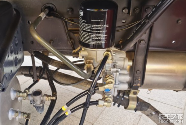

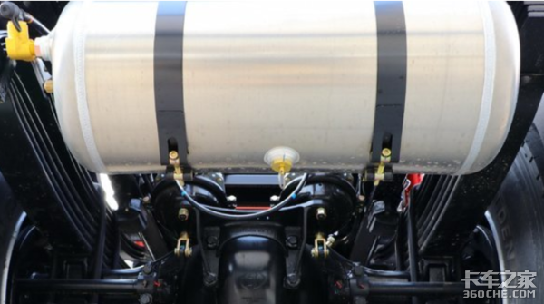

过去对压缩空气的处理主要采用湿式贮气筒的方法,即在气路中安装带有放水阀的湿贮气简预排水装置。这种装置有一定的干燥过滤效果,但始终不能把气路中的水分排除干净,而且需要定期对贮气筒中积存的水、油等污物进行排放处理,使用很不方便。

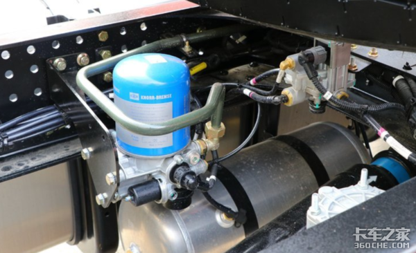

汽车空气干燥器用来去除压缩空气中的水分、油滴等杂质,它安装于空气压缩机之后,四回路保护阀之前,用于对压缩空气进行冷却、过滤和干燥处理,去除其中的水蒸气、油、粉尘等杂质,为制动系统提供干燥洁净的空气。
别小看这个小罐子 不换可能会刹车失灵
汽车空气干燥器是一种再生式干燥器,以分子筛作为其干燥剂。分子筛是一种对水分子有较强吸附作用的人工合成干燥剂产品。它的主要成分是一种微孔型结构的碱金属铝硅酸盐化合物,结构中有很多均匀整齐的孔道和空穴。
水分子或其他分子通过孔穴时被吸附于内表面,具有筛除分子的作用。分子筛具有较大的吸附重量比,并且在230℃的高温环境下仍能很好地容纳水分子。

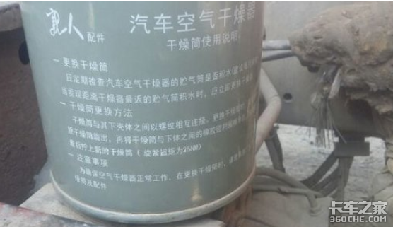

空气干燥器的干燥筒内置干燥剂,它有一定的使用寿命,应该按照生产厂家给出的保养里程及时更换,并且入冬之前更换为宜。
