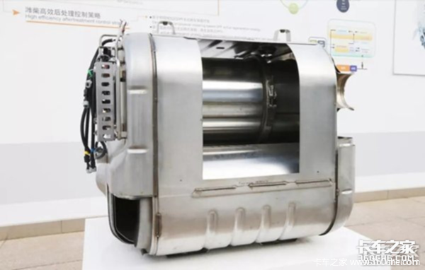

DPF的全名为颗粒物捕捉器,是安装在发动机排放系统中的过滤装备,用于降低尾气中颗粒物排放污染物的装置,因此在工作过程中,过滤下来的颗粒物会存放在过滤器中。
长期以往,达到一定限值时,就需要及时处理掉沉积物。处理的这个过程就被称为DPF再生,其实就是将捕捉到的颗粒物再次进行燃烧后形成二氧化碳排放出去,这个过程分为主动再生和被动再生。

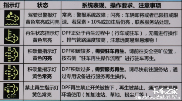

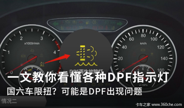

当DPF出现问题,仪表盘相应的指示灯会亮起,不同指示灯亮起需要进行的操作不同,而且不同品牌车辆的指示灯设计有所差异,下文为解放中重卡的指示灯标识,以及相应表现、操作要求,仅供参考。

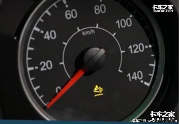

1、驾驶员警报灯黄色常亮或闪亮。常亮指的是警报系统出现故障;闪亮则指的是车辆即将或者已经出现限扭或者限速;这一指示灯亮起代表尿素可能不足,需要及时加注,如果加注后仍然亮起,需要联系服务站处理。
2、再生状态指示灯黄色常亮。指的是DPF正处于再生过程中(行车或驻车),无需进行其他操作,但是需注意,这一过程中排气管路温度较高,需要注意远离易燃易爆物。

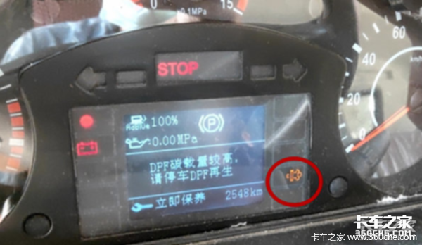

3、积碳量指示灯黄色闪亮。指的是DPF积碳较多,需要驻车再生,这时需要将车辆开往安全空旷位置,同样远离易燃易爆物,然后进行驻车再生。
4、积碳量指示灯黄色常亮。指的是DPF积碳过多,需要服务再生,需要前往服务站,通过专用设备进行服务再生操作。
5、禁止再生指示灯黄色常亮。DPF再生禁止开关被按下,再生被禁止。这样的情况主要是在一些易燃易爆环境下使用,比如在加油站、粉尘厂等,如果担心出现危险,可以按下开关,等远离这些环境之后再打开。

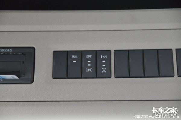

驻车再生该怎么做?中途不能有操作
如果积碳量指示灯闪亮,也就是说需要手动再生了,那么卡友们到底应该怎么做呢?

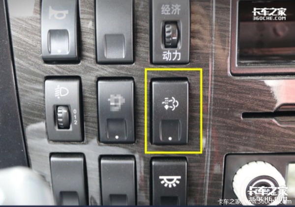

首先,要确保车辆停靠在安全可靠区域,远离易燃易爆物,保持车辆完全静止,拉起手刹挂空挡,并且关掉空调,车辆处于原地热车怠速状态下,再按下DPF再生开关,等再生灯亮起时,可以感受到发动机转速明显提升,这就意味着DPF再生开始。
整个过程大约需要40-60分钟,期间发动机转速会发生变化,这属于正常情况,等指示灯熄灭,转速重新回到怠速,这就意味着再生结束。
在DPF再生过程中驾驶员需要注意排气管路无泄漏,而且再生过程中禁止踩刹车,离合等,否则将会临时中断再生。另外一定要谨记,非紧急状况下,禁止人为操作中断再生,防止DPF发生损坏,如果多次操作仍然无法进入再生,需要前往服务站解决问题。
