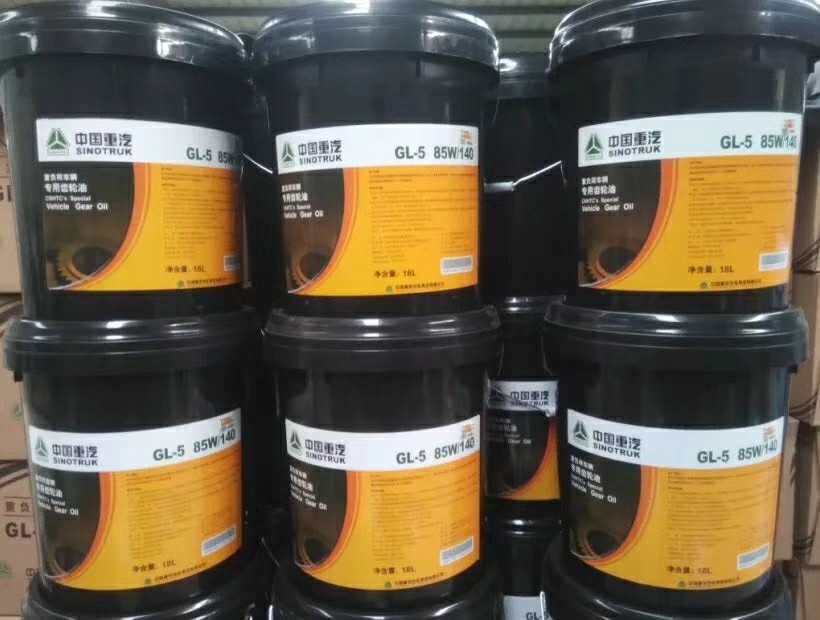

以我们之前写过的重汽豪沃TX为例,豪沃变速箱驱动桥用的润滑油都是GL-5级别的齿轮油。而根据百度百科“齿轮油”词条记载:“齿轮油主要指变速器和后桥的润滑油。它和机油在使用条件、自身成分和使用性能上均存在着差异。”

其实我们在看保养周期的时候,能够发现表格里还有另一个参数,那就是齿轮油的粘度。在普通地区豪沃TX使用粘度为85W-90的齿轮油,而寒冷地区则使用75W-90粘度的齿轮油。

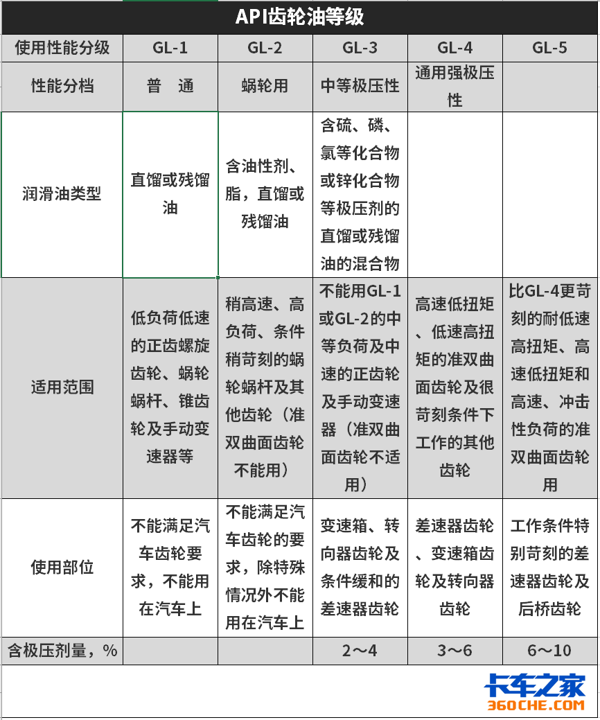

既然齿轮油有这么多指标要求,那么齿轮油怎么区分好坏呢?其实细心的卡友已经看到了,我们在前面提到了GL-5这个标识。其实这,就是齿轮油的等级标识。美国石油学会API就针对车辆齿轮油进行了性能划分。目前齿轮油共有5个等级。具体性能如下所示。
机油能灌后桥里吗?它和齿轮油有啥不同
如果你搞不明白里面的门道的话,只需要记住GL后面的数字越大,这齿轮油的等级越高就可以了。
