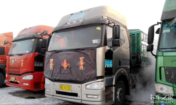

可就是这样极端的天气下,还是有不少卡友觉得自己的卡车有电加热柴滤,油箱加热功能,所以零下35度的严寒中还使用-10号、-20号柴油,再加上停车时间过长,导致油箱内以及供油管路里全部封冻,趴窝难发动已经不重要,重要的是很多卡友为此已经付出了高额“学费”。

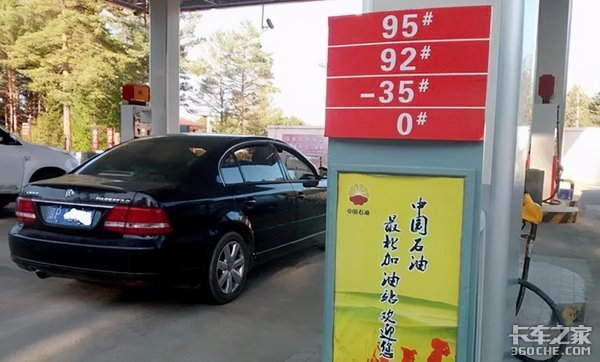

-35号柴油记得加 保证油路畅通
如果没有油箱加热功能,卡友们还是得多关注关注天气预报,根据环境温度来加注合适的柴油,比如最近河北零下20度左右,-20号柴油就可以应对,如果去东北,一定要加-35号柴油。

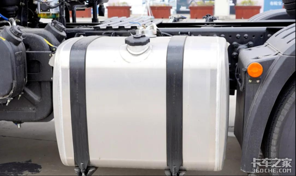

另外,车上有加热柴滤和油箱,务必副油箱要加注-35号柴油,并且要去正规加油站,-35号柴油是你能在零下30多度的气温下顺利发动的必要条件。油箱加热的前提是发动机正常运转,依靠发动机循环的防冻液温度化开主油箱里的柴油,所以保证启动是第一要务。
零下30多度卡车冻趴窝!这样做放心打着火
比如还有大概15分钟要到达卸货点或者物流园区停车时,卡友们这时需要切换副油箱,给-35号柴油足够的时间流经所有油路、滤清器等等,这时候熄火停车,整个油路中都是-35号油,再启动就不怕冻住了。

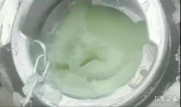

除了柴油,尿素溶液也是卡友们非常关注的,车用尿素溶液是尿素溶液和纯净水按比例融合的,车用尿素溶液在-11℃就会结冰,车在零下几十度的天气里放一夜,尿素肯定会冻住,如果停车不注意,残留在喷嘴上的尿素会把喷嘴冻裂。
尿素溶液跟水一样,结冰会膨胀,所以在添加尿素溶液时,不要加的太满,加注到尿素罐的85%-90%即可,给尿素溶液留出遇冷膨胀的空间,以免损坏尿素罐。

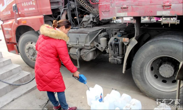

我们的卡车尿素罐一般都带有加热功能,尿素溶液结晶在车辆启动后就可以逐渐化开,但尿素喷嘴不能加热,尿素罐都带有熄火倒吸功能,车辆熄火后两分钟内,会把管道、喷嘴上的尿素溶液吸回罐内,所以卡友们停车后不要着急关闭总电源,最好是2-3分钟之后再关,以保证尿素溶液倒吸,让喷嘴上保持清洁。
