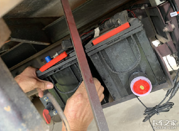

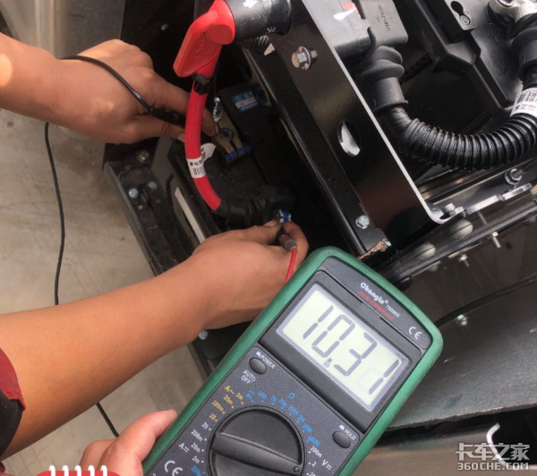

● 确认车辆是否有电
车辆是否有电,不能直接通过仪表指示灯亮或者不亮来判断,仪表指示灯亮不代表车辆一定有电。钥匙启动时只能听到“哒哒哒”的声音车辆可能电量不足,无法启动。然而电量不足的情况下仪表灯一般也可以正常亮的。此时切记不要频繁启动,避免损伤电瓶。
卡车启动困难该咋办?看老司机怎么做的

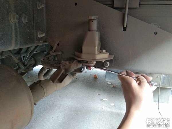

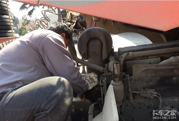

● 如果已经确认车辆有电,而启动后再次熄火,可能是油水分离器以及油路进空气,可以找到手油泵进行排气,将螺栓轻微松动,然后车辆通电启动,此时油路气体可以排出,车辆启动后,再将螺栓拧紧。
卡车启动困难该咋办?看老司机怎么做的
● 若电瓶电量充足,可以再次检查启动保险、ECU保险是否出现熔断现象,重新拔插启动继电器、ECU继电器,再次启动查看启动是否成功。若仍不能启动,则需要联系维修人员处理。
● 车辆无电的情况下,首先可以检查蓄电池电源线装配是否牢固,再次紧固蓄电池电源线的插头。若电源线装配牢固仍无电,那么在有条件下,可以考虑搭电启动,启动后车辆需要静置一会充电再行驶。

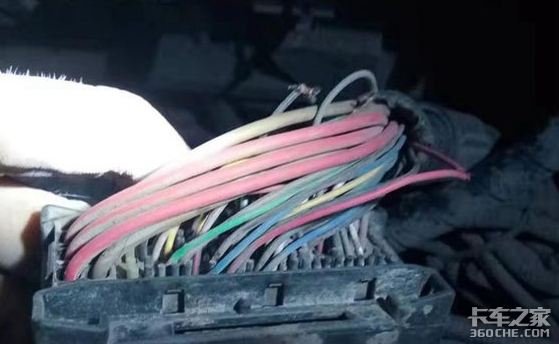

● 线束类:线束接插件不匹配;线束端子接触不良;线束破损等现象导致信号断路或短路;打铁接触不良等都会导致启动困难。
