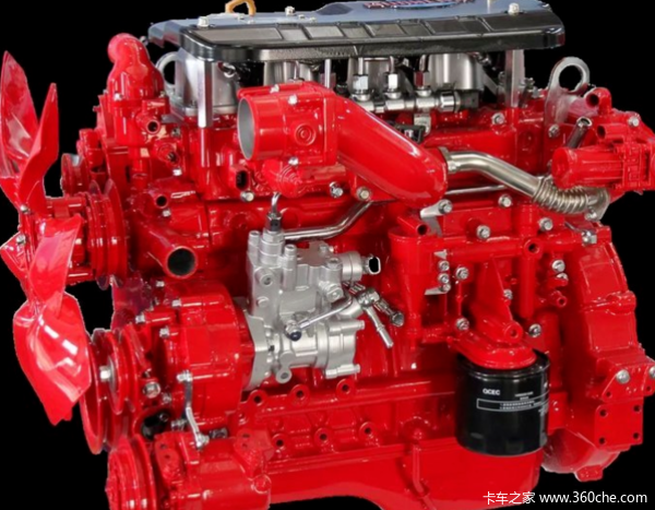

发动机强心脏 做好定期保养
发动机保养中,首当其冲的就是机油的更换,老司机们也总结了机油更换的问题,机油一定要选对粘度,还有级别。有条件的还是换原厂机油,就算不换原厂机油,也需要保证使用正品机油,否则可能对发动机造成不可逆的损伤。
机油更换周期可以根据车辆的行驶里程,或者是所换机油的公里数来。机油量加多少问题在刻度中线即可,别多也别少,如果发动机油面低时,轴承与轴颈等摩擦会因机油的量少而润滑不良加快磨损程度,甚至引起发动机“抱瓦”现象。
但是如果机油面过高,发动机在工作时会增大阻力,还会让缸壁上的机油增多,产生烧机油冒蓝烟的现象。 因此,发动机油底壳中的机油应控制在机油尺的上、下刻线之间为好。
冷却液一般三年换一次,同样一定要选择正品的,品质不过关的冷却液容易对发动机造成很大的影响。如何选择正品呢,要么就是去厂家售后,要么选择正规渠道,在路边的移动小摊贩处买到假货的概率比较更高。另外,还需要定期清理水箱,防止水垢的产生。
