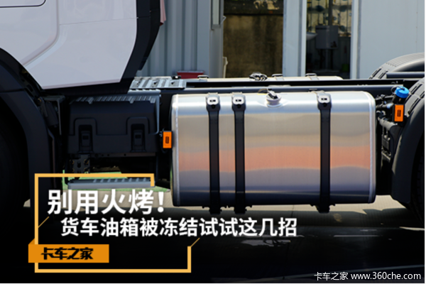

别用火烤! 货车油箱被冻结试试这几招

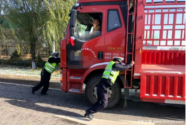

日前,一辆停在道路中央的大货车引起了早晨执勤交警的注意。随后交警上前询问得知,该车由于气温过低,油箱冻结导致车辆不能正常行驶。

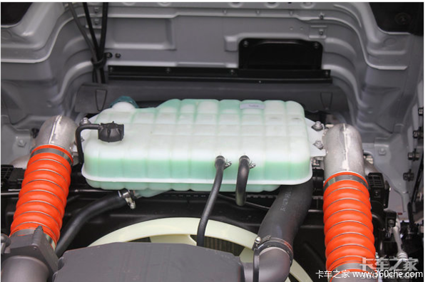

●  及时更换防冻液 绝对不能不同品牌、不同颜色混加
还有最常见的一种防止油箱冻结的方法,就是更换防冻液。当然,也需要卡友们做到及时更换,而不是等油箱已经冻结了再更换。
这里需要卡友们注意的是,不同型号车辆对于防冻液要求不同,大家一定要按照厂商推荐的使用周期及时更换,尽量选择原厂指定的防冻液。
除此之外,要特别提醒的是,不同颜色的防冻液也绝对不能混加。同颜色或不同品牌的防冻液,添加剂的化学成分以及含量几乎不可能达到一致。如果混合添加使用,多种添加剂之间很可能会发生化学反应,造成防冻液失去原有的效果。

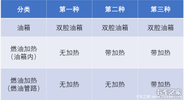

不过,现在车企针对油箱冻结的问题设计出了双腔油箱,一般主油箱盛放0#柴油,副油箱根据需要盛放-10#、-20#、-35#柴油等。
根据油箱的功能,可以分为以下几种:
卡友们可以根据自己的需要,选择合适的双腔油箱。
