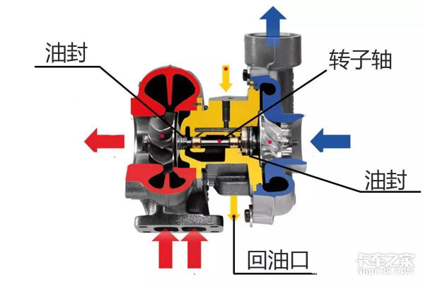

为什么会导致这种情况发生呢?我们先看看涡轮增压器的工作原理,涡轮增压器在高速运转时,转速轻松超过上万转。其中跑的最快最累的就是中间的涡轮转子轴,经常需要承受超过上万转的转速和600摄氏度左右的高温考验。
如果是用一般的钢珠轴承,绝难承受动辄数万转的转速以及高温,使用寿命也就几万公里的周期。因此,涡轮增压器中间的转子采用的是波司轴承,也就是“浮动轴承”,浮动轴承通过高压机油在轴承之间建立的油膜来进行润滑。涡轮增压器的内部设计有润滑和冷却轴承的油道,还有防止机油漏入压气机或涡轮机中的密封装置等。
前文说过,由于涡轮增压器长期处于高温高压的状态下,因此必须有可靠的润滑和冷却系统。通常,增压器上都会有进回油孔和进回水孔,以便与发动机内的机油和冷却液连接,从而实现对增压器进行冷却和润滑。

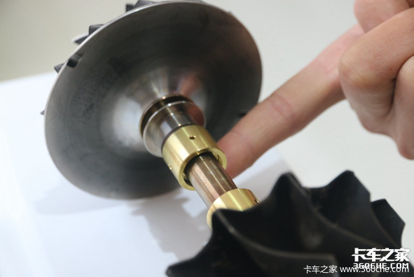

涡轮的浮动轴承依靠油膜来进行润滑,如果机油长期使用,其中所包含的杂质密度过大,过硬的颗粒物将刮伤壳体以及密封环,从而导致涡轮增压器出现早期损坏。
手指位置为油封位置 金属圈与轴承之间为油膜润滑
如果一旦转子轴、油封出现早期磨损,高速运转的涡轮增压器将会直接将机油带出壳外。比较严重的情况下,会导致机油被吸入高速旋转的涡轮之中,从而造成机油随压缩空气进入到发动机内部参与燃烧。
