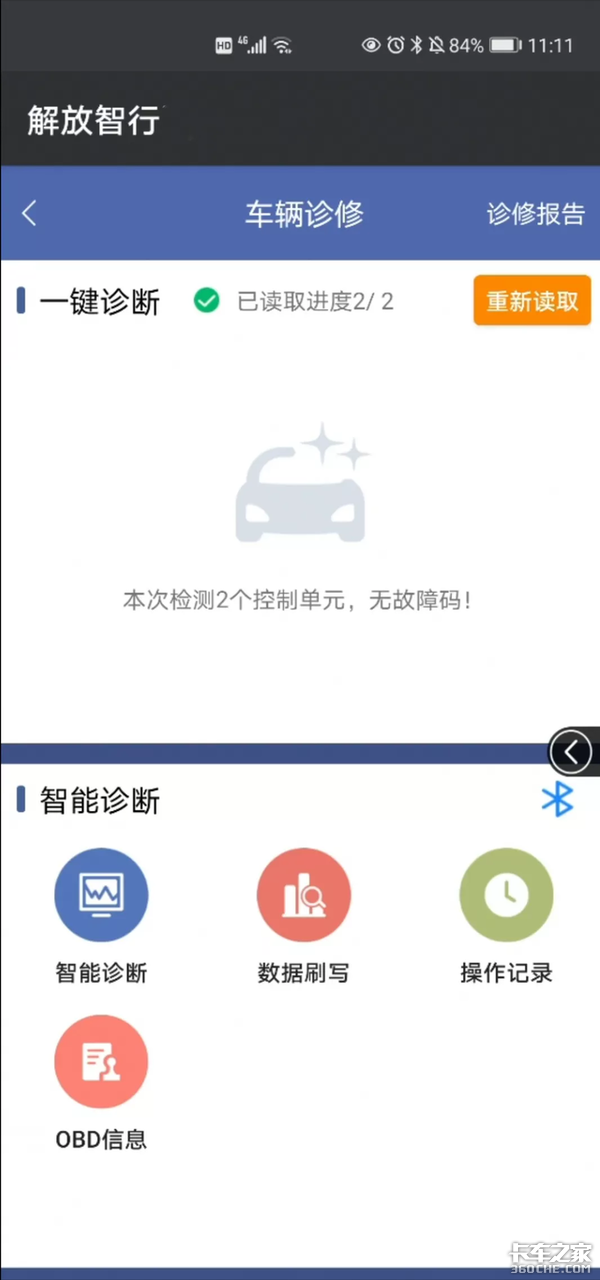

通过正确的连接方式将手机App、智能手机诊断仪和车辆连接并确认无误后,即可进入这一界面,上方为“一键诊断”选项,下方为“智能诊断”选项。
一键诊断 快速读取全车故障信息
一键诊断功能,是根据整车VIN码读取车辆装载的全部电控单元的故障码,如果直接点击一键诊断,会将全车控制器的故障进行诊断,更加精确的诊断功能主要集成在智能诊断按键上。
智能诊断 针对性更具体

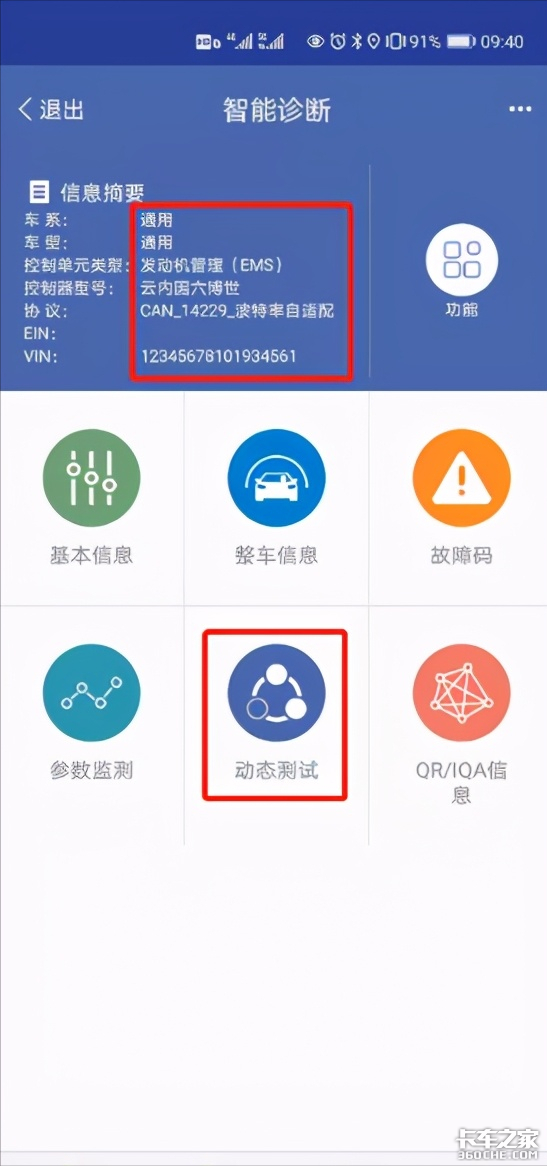

智能诊断是连接车辆装载的单个总成传感器进行故障诊断,可以读取单一传感器基本信息、读取和清除故障码、检测总成参数、进行动态测试、OR/IQA信息等功能。我们今天主要说的就是智能诊断功能。
卡车智能手机诊断仪 1分钟教会你怎么用

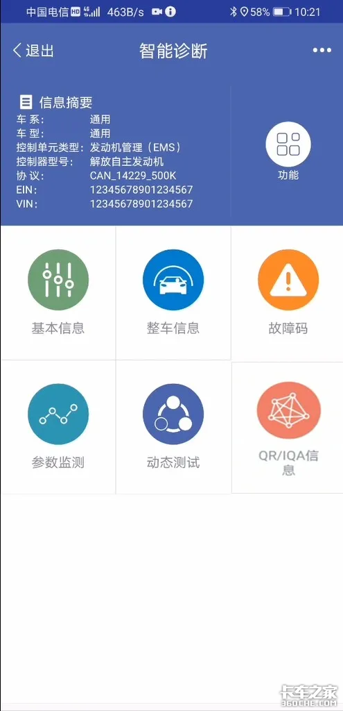

点击“智能诊断”按键,即可进入这个界面,我们可以清晰地看到,智能诊断模块中,包括六个主要功能:基本信息、整车信息、参数检测、故障码、动态测试、OR/IQA信息。这六个功能基本可以把卡车诊断、刷写、监测等覆盖,很强大。

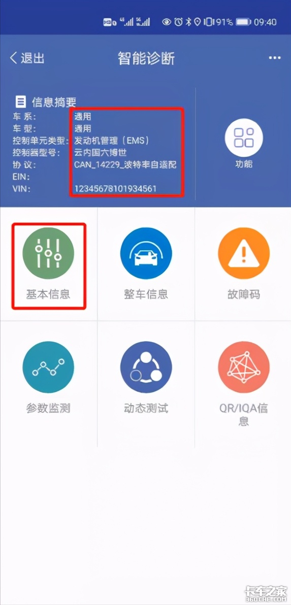

基本信息录入 需要控制器型号
基本信息的作用是协助技师辨认车辆和控制器信息,一般用于仪表亮故障灯、报故障码,无法确认控制器型号和数据版本,需要刷写数据前记录版本号,或者请求其他人协助,需要报控制器型号信息。
卡车智能手机诊断仪 1分钟教会你怎么用
这个功能需要注意的重点信息有4个,分别是:
1、车辆识别码,用来确认车辆信息;
2、控制器型号,判断控制器是哪个厂家制造的;
3、ECU硬件号,判断ECU硬件信息;
4、数据版本号,判断当前ECU的程序数据版本。

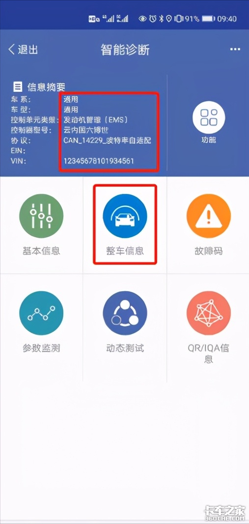

整车信息录入 读取更详细参数
卡车智能手机诊断仪 1分钟教会你怎么用

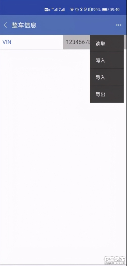

整车信息的作用是读取控制器中写入的整车参数,比如发动机ECU中可以读取和写入,VIN、EIN、BCM中可以读取且能开启和关闭各类灯光开关。
卡车智能手机诊断仪 1分钟教会你怎么用
这个功能一般用于刷完数据或者更换完控制器后,需要重新写入原车配置参数值。

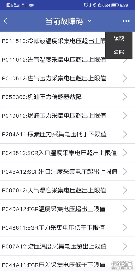

显示故障码 诊断更高效
故障码模块主要是供维修技师读取和清除故障码。
卡车智能手机诊断仪 1分钟教会你怎么用
这个功能的使用一般是车辆出现故障,但仪表不能结合数据分析故障时;故障排除后,快速清除仪表故障码。
卡车智能手机诊断仪 1分钟教会你怎么用
使用步骤是:
1、点击“故障码”;
2、进入故障码列表,默认进入读取当前,可点击顶部下拉菜单切换读取历史;
3、查看当前/历史故障码列表,点击右上角下拉菜单可清除,点击一条故障码可以查看“故障详情”;
4、在“故障详情”可查看冻结帧和挡墙故障码状态下的数据流状态,以及故障等级、描述、现象和排查方法。(关于故障码模块的详细使用方法,我们下一篇文章将进行详细介绍)

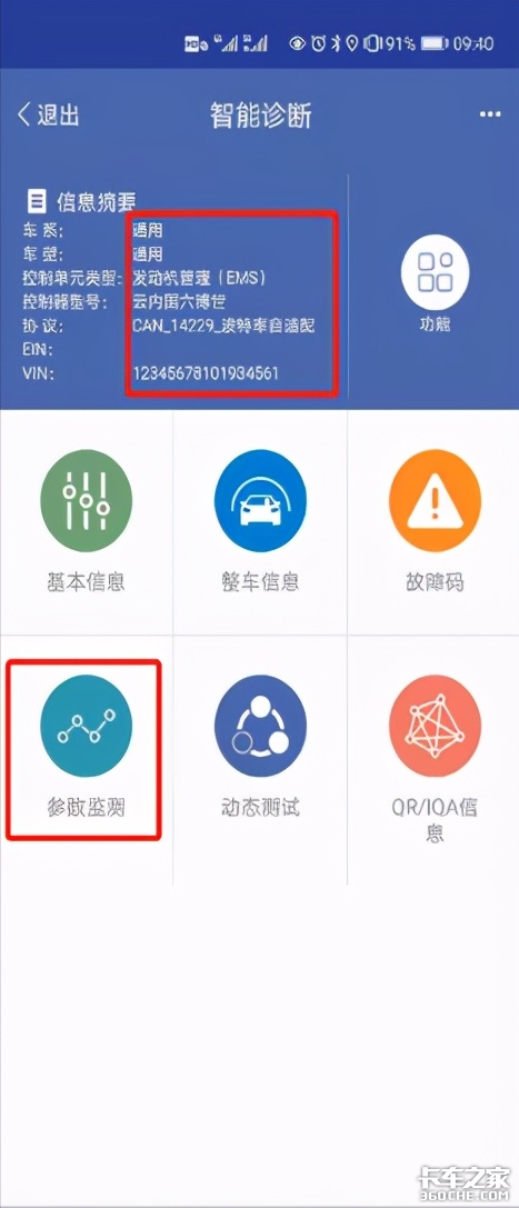

监测数据流 对故障进行分析

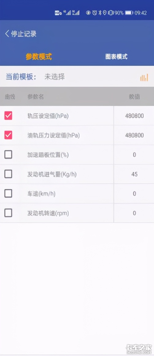

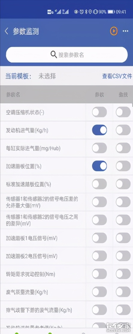

参数监测主要是监测数据流,还可以在线用微信、QQ等发给其他人协助查看分析。
卡车智能手机诊断仪 1分钟教会你怎么用
此功能一般在排查故障时,对对应的数据流做排查故障分析。
卡车智能手机诊断仪 1分钟教会你怎么用
参数读取步骤为:
1、点击“参数监测”;
2、选择要读取的参数,点击右上角“△”开始读取,精准查找参数可使用搜索功能;
3、查看已选择的参数读取到的值及它的变化;
4、可以点击“图标模式“查看参数值变化曲线。
除了逐步读取参数外,参数监测功能还有使用在线模板读取、CSV文件查看、CSV文件分享等功能,日后我们会在专门的文章中进行详细介绍。

每项测试的测试条件、步骤、目的等会在操作页面中间显示,测试时一定要仔细查看。测试类主要有输入数值类测试、开关类测试、DPF再生测试、更换ECU后写入DPF信息五大类,具体操作步骤,我们会在专门的内容中体现。

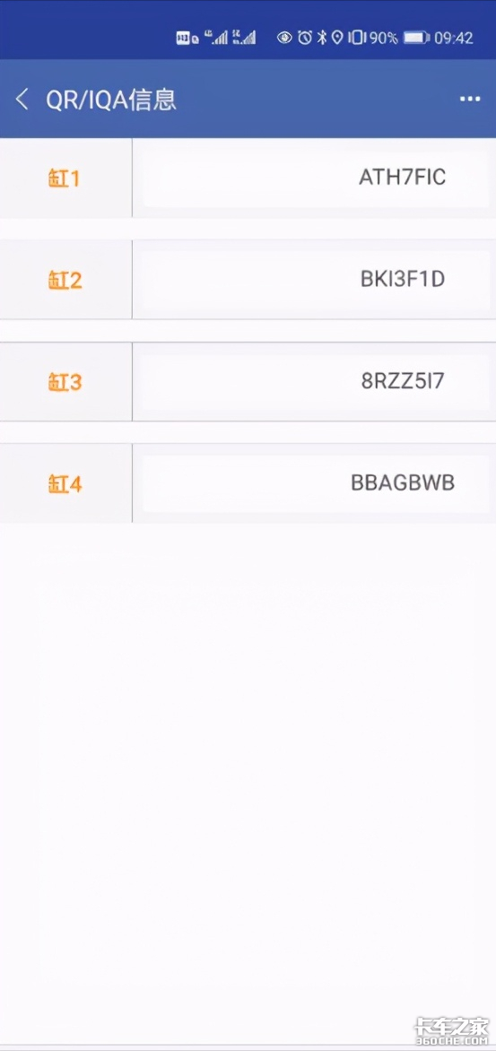

QR/IQA信息读取和写入主要是针对发动机喷油器,一般在发动机更换ECU或刷写ECU数据后需要写入各个气缸对应的编码。
卡车智能手机诊断仪 1分钟教会你怎么用
更换ECU或刷写前必须先读取原ECU中写入的喷油器码,如果忘记可在气缸上查看抄写。
卡车智能手机诊断仪 1分钟教会你怎么用
QR/IQA信息写入步骤:
1、点击“QR/IQA信息”功能图标,进入后即可读出原喷油器码;
2、手动选择要修改的气缸;
3、输入正确的编码,点击右上角下拉菜单中的“写入”,界面提示成功就代表成功写入。
