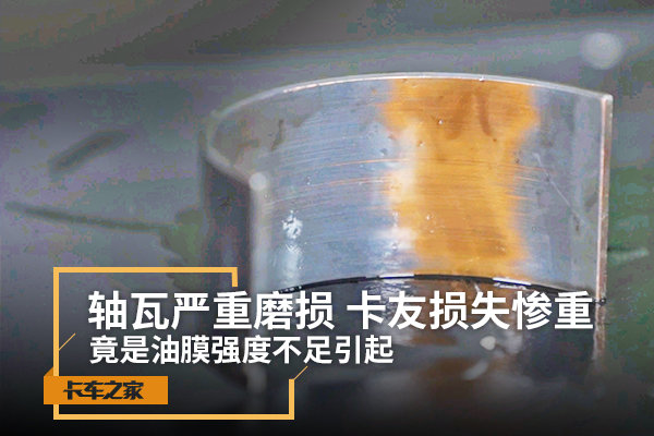

在售后服务站经过维修人员的检查分析后,也是发现了问题所在,故障点就在于发动机曲轴轴瓦出现了严重的异常磨损,整个轴瓦的表面都已经露出了材质的原有光泽,并且异响、油压低同样来自于此处故障。
轴瓦异常磨损有异响 竟是劣质机油引起
那么是什么原因造成轴瓦异常磨损呢,答案就是使用了劣质机油所致。蒋师傅随后也表示,近年来运费低,为了降低成本支出,车辆使用的都是路边修理厂价格实惠便宜的低品质机油,没有想到会造成这么严重的后果。
轴瓦异常磨损有异响 竟是劣质机油引起
我们都知道发动机机油是起到润滑的作用,用于防止发动机曲轴、活塞等部件发生硬摩擦的现象。发动机运行过程中,活塞连杆在做功冲程时,施加给曲轴的力非常大,尤其是大马力大扭矩发动机,所以这就使得连杆大头的轴瓦位置需要抗剪切能力非常好的机油来润滑。
轴瓦异常磨损有异响 竟是劣质机油引起
如果这时机油的抗剪切性能不够,就会造成轴瓦和曲轴之间的油膜破裂,二者之间就变成了硬摩擦,进而就会导致轴瓦严重异常磨损。表现出来的异常症状就是发动机发出异响,产生严重的机械故障,更加严重的会导致发动机彻底报废。
