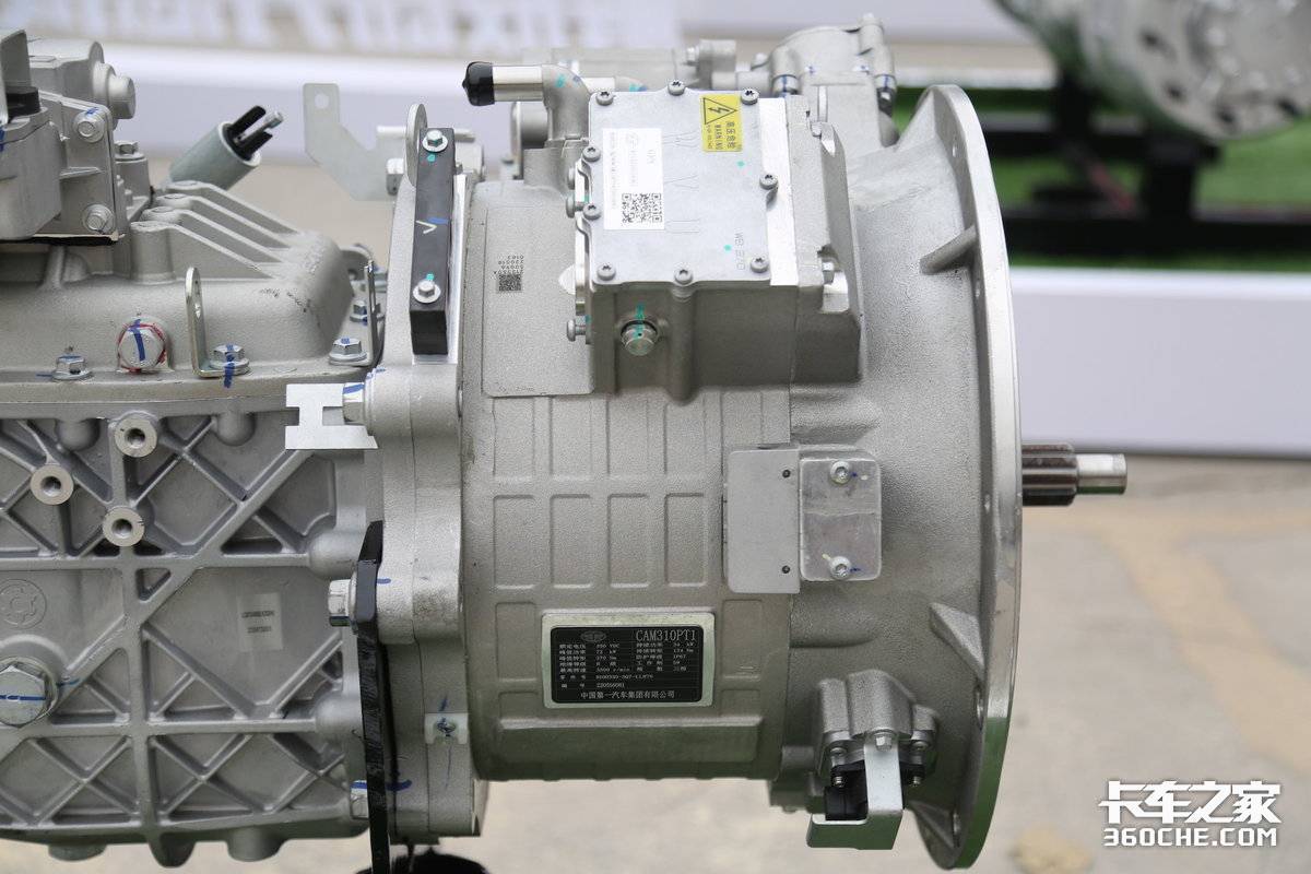

P2结构是一种串并联构型,是在传统燃油车的基础上,增加一台电机而来,电机的位置位于发动机离合器后部,变速箱输入轴前侧。这套动力系统的优势在于,它可以纯燃油行驶、纯电行驶、油电混合驱动、能量回收、发动机发电等五种工作模式,可谓是十分全能。
这就像你使用的筷子,原本只能吃饭夹菜,现在在筷子的后端加一个勺子,它就能喝汤了,是不是很强大?
插混?增程?一文告诉谁更适合你
并且这样的一套动力链,在降低油耗的同时,动力表现相对于后文的PS结构要更加强劲,同时对于车企来说,改造较为简单,是一种十分实用的动力传输形式。
当然它的劣势也是源于它的优势,因为它保留了传统燃油车发动机、变速箱、传动轴、驱动桥等一系列完整动力系统,在动力传输上难以做到像纯电车型那般平顺,仍会有动力的间断感,并且由于电机是串联在发动机之后,当纯电行驶中需要启动发动机时,发动机的介入感会比较大,对于驾乘的舒适会有一定的影响。

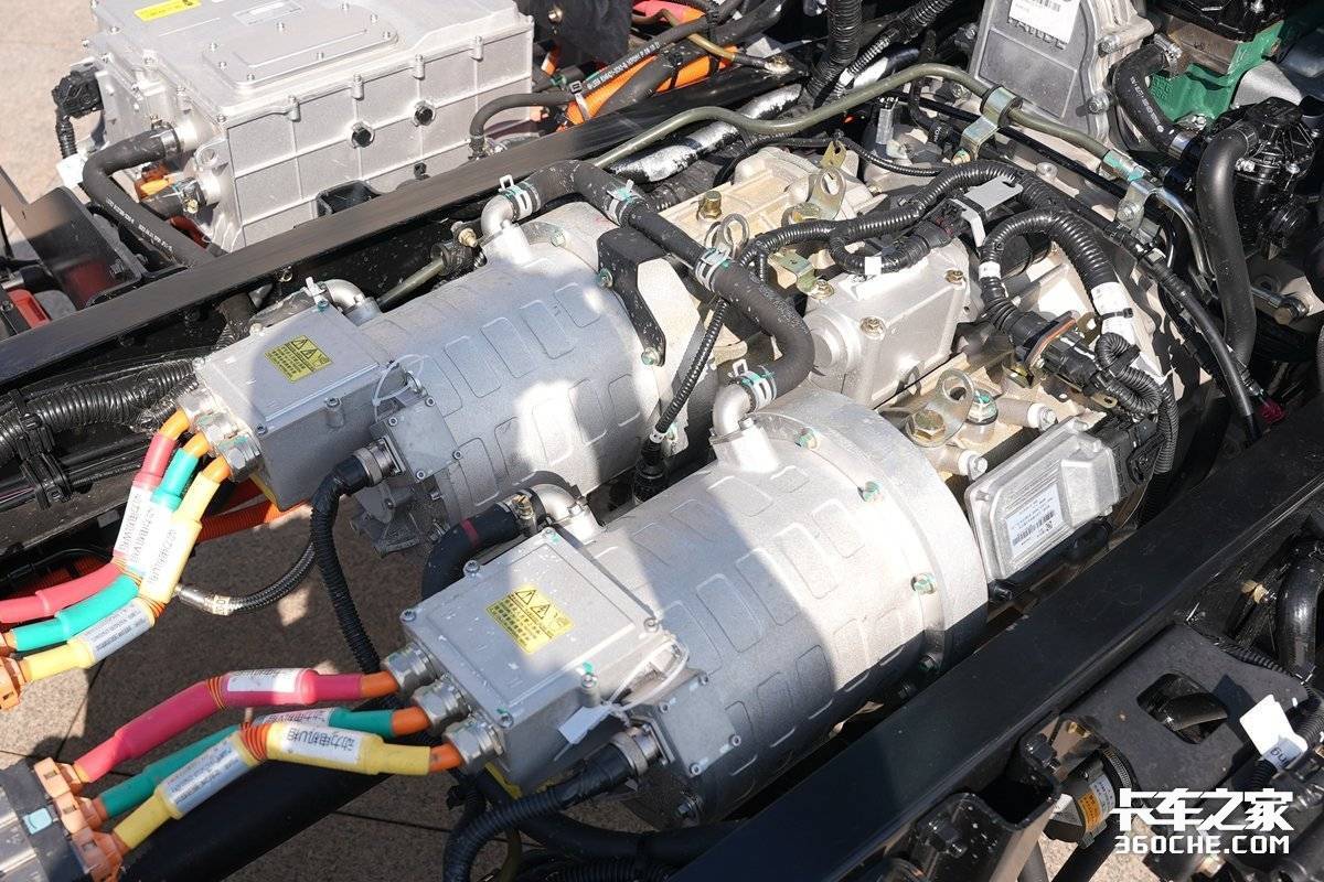

PS功率分流(E-CVT)结构是目前使用较多的类型,它彻底取消了传统的变速箱,采用E-CVT进行替代,该变速箱集成有MG1、MG2两台电机,外加一套行星齿轮机构。
这套结构的特定是:既简单,又复杂。
简单是它的结构比较简单,两台电机加一整套行星齿轮。发动机、MG1电机、MG2电机、输出轴,根据系统设计,和行星齿轮组的的太阳轮、行星架、齿圈分别进行连接。
复杂则是,工作逻辑比较复杂,像不同车速、前进倒退等发动机的动力输出路径和两台电机的动力参与过程,都会有所不同,具体咱们就不再这展开了,大家只需要记住它和上文的P2结构一样,都能实现纯燃油行驶、纯电行驶、油电混合驱动、能量回收、发动机发电等五种工作模式。
插混?增程?一文告诉谁更适合你
它的优势在于没有了传动结构的变速箱,可以真正的实现动力无级输出,动力的衔接和平顺度非常好,并且它的油耗相较于相较于P2结构还能更低,这是因为其主要依赖电机输出,发动机功率不需要太大,所以同款车型PS架构的产品发动机排量会更小,油耗会更低,而综合续航了也会差几百公里。
当然发动机小了,自然动力就不如P2那么好了。

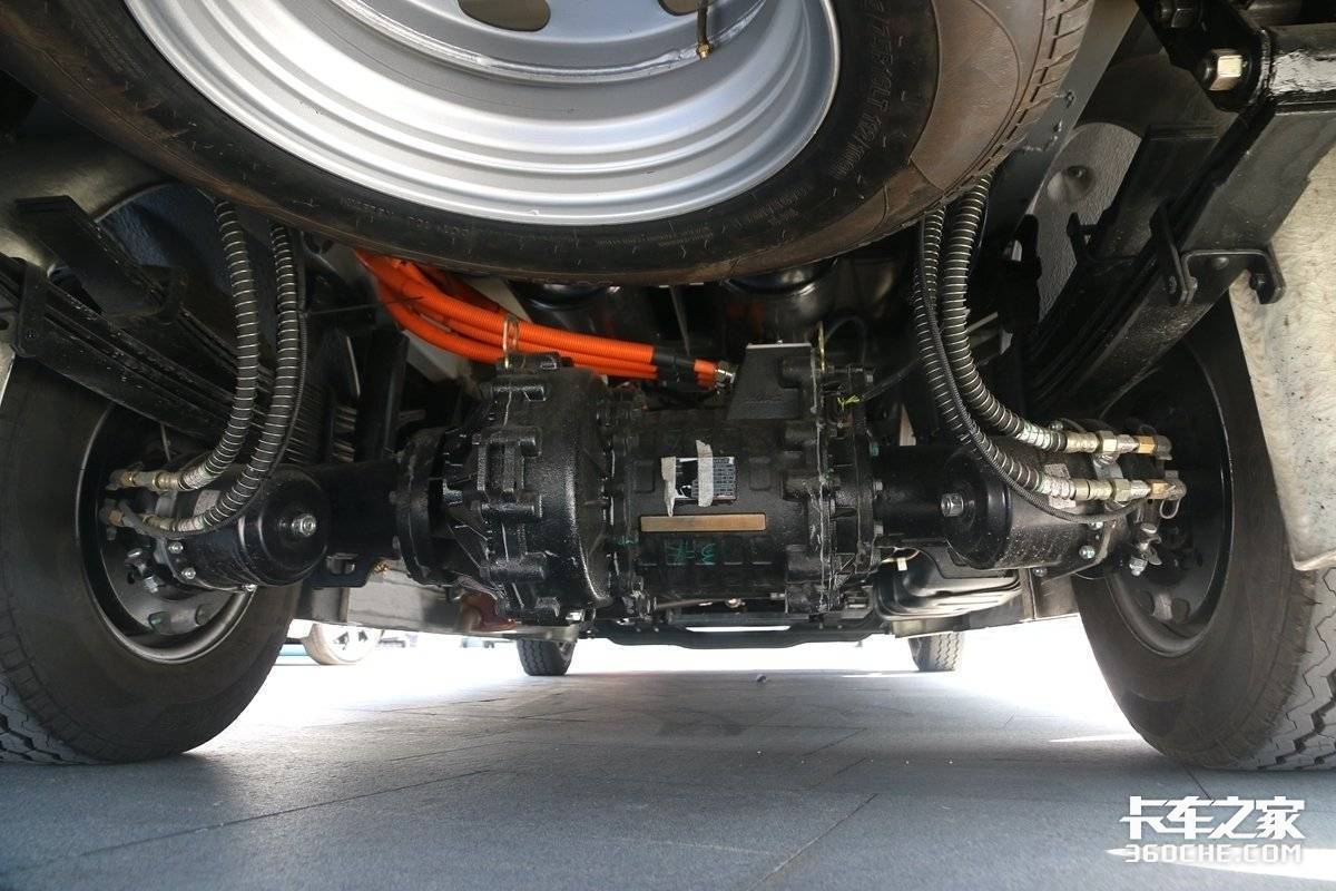

增程式混动 纯电新平台的尝试和突破
除了基于燃油车平台开发的插电式混动外,还有一种混动也是时下比较流行的,那就是增程式混动。
插混?增程?一文告诉谁更适合你

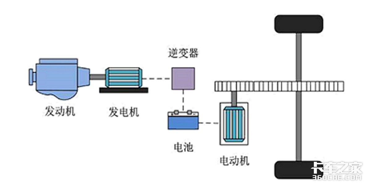

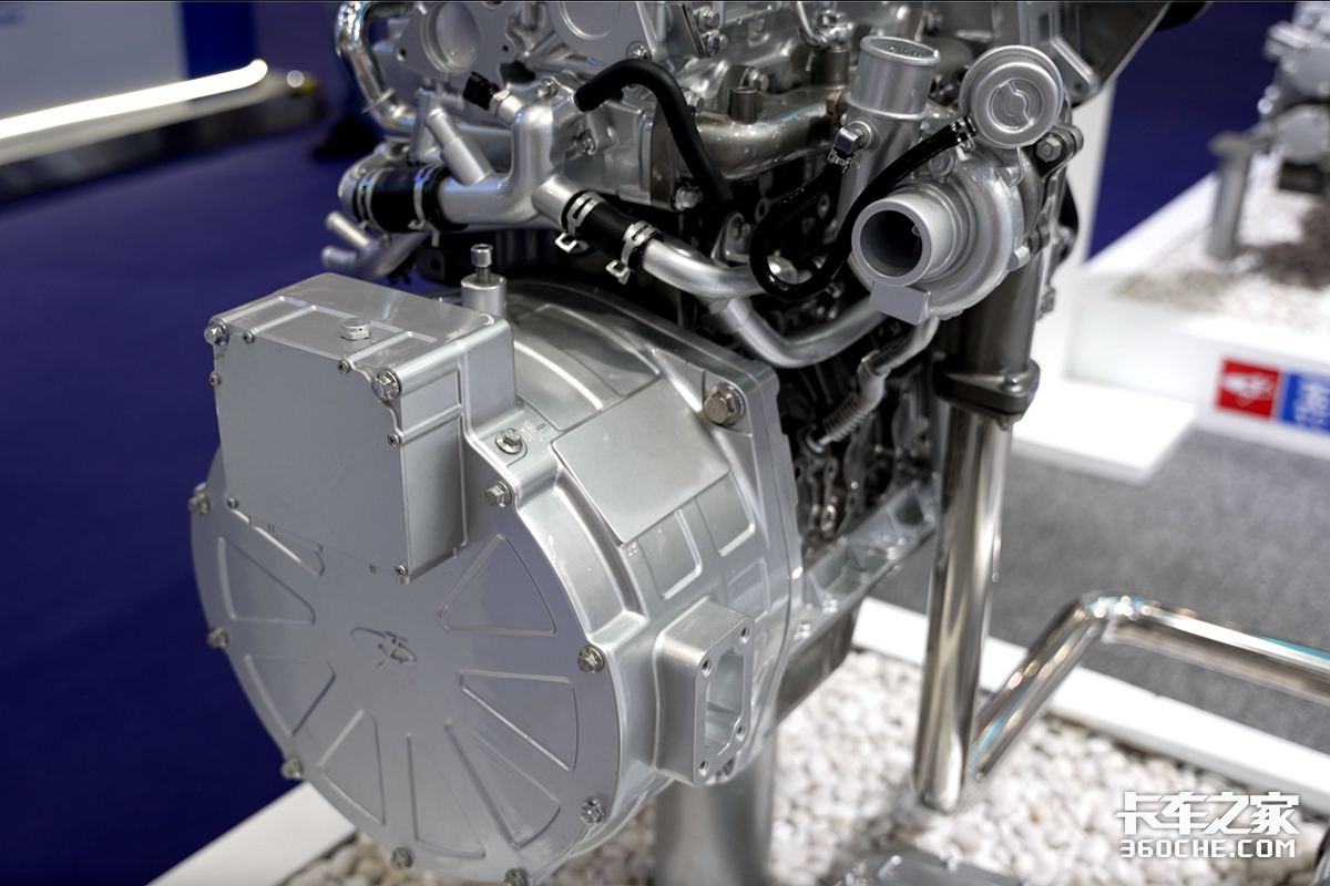

增程式混动是基于纯电平台进行研发的,它的整体结构较要简单很多。它的发动机只用来发电,电能通过电缆可输出到电驱桥驱动车辆,也可传输给动力电池进行存储,换句话说就是,它的发动机和驱动系统是完全解耦的,并且其并不会受不同道路情况使用场景而发生变化,始终只有做发电机增程器这一个工作。
插混?增程?一文告诉谁更适合你
并且增程式混动是基于纯电平台进行研发的,取掉发动机它就是个纯电产品,所以它的电池容量相相较于插电式混动会更加的大,一般插电式车型的电池容量只有10-20度,而增程式可以达到50度左右,所以它的纯电续航会更高。
那这么看增程式岂不是毫无缺点了呀?车企何必还搞插电式混动呢?
因为增程式也有它的缺点,那就是它不能发动机直驱。我想肯定有不少卡友都会觉得,发动机发电传递给电机,电机再驱动车辆,这不是放屁吗?是有点的,特别是当车辆行驶在高速的时候。
插混?增程?一文告诉谁更适合你
由于车辆的速度与电机的转速呈正相关,在高速上电机会疯狂运转,就像人跑步一样,越玩儿命跑,你累得越快,那如果像跑马拉松的那般持续跑,人就得不停的补充能量一样,而增程式也是一样,发动机得持续工作。
需要补得越多,那你工作得就越多,那油耗就会越高,所以一般来说增程车型的高速油耗会高于传统插混类车型。

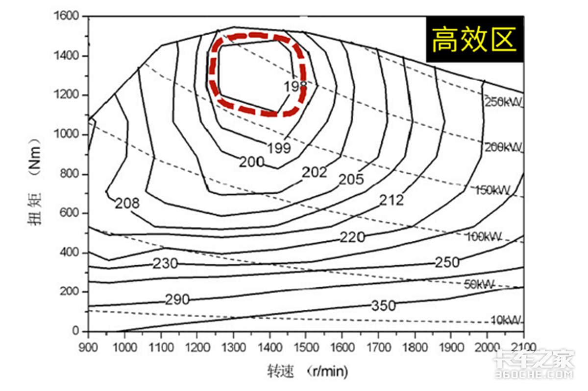

但是如果你的货运道路不规律,高速、城市道路的组成并不固定,那么个人建议选择增程式。因为复杂多变的道路环境,大部分卡车很难稳态行驶,频繁的道路和工作状态切换,在插电式混动系统中,发动机既要考虑发电,又要考虑直驱,还要考虑混合驱动,很难保证发动机一直处在高效工作区间。
插混?增程?一文告诉谁更适合你
而相对的,增程式车型,发动机只作为发电的增程器,它只需要在固定高效区间内好好工作,把电发给电机或电池就好了,至于是加速还是减速,到底怎么跑,这是电机需要考虑的问题。
