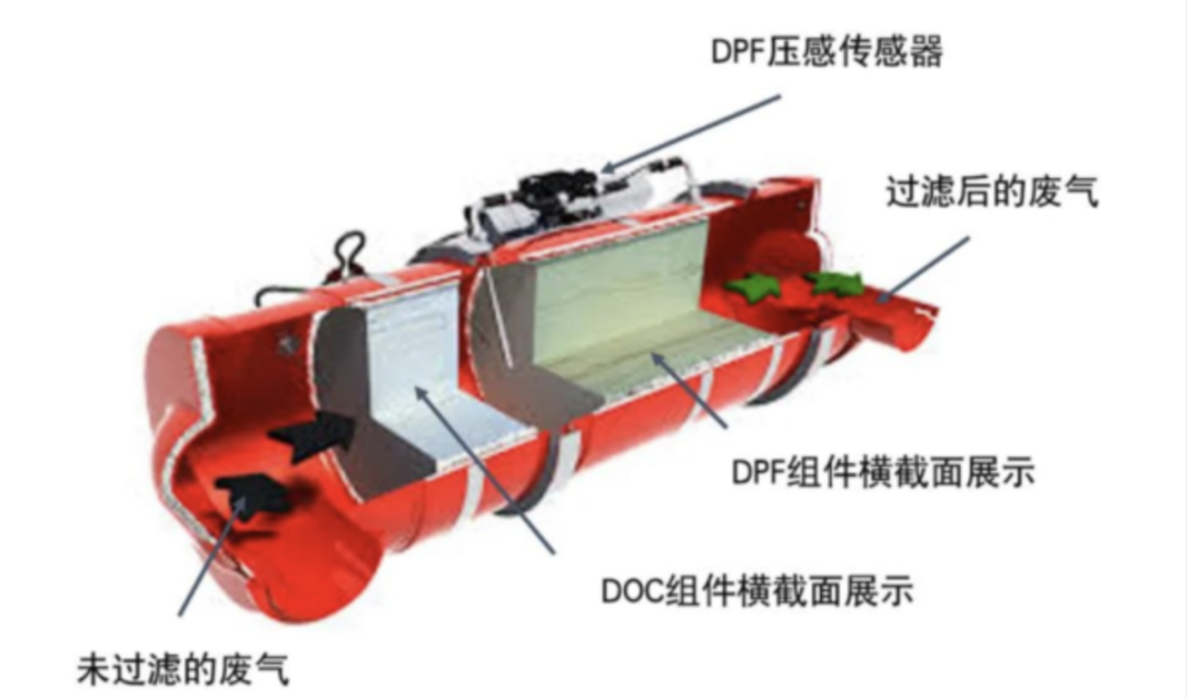

DPF(颗粒捕捉器)是安装在柴油发动机后处理系统中的陶瓷过滤器,主要是过滤尾气排放中的颗粒物,以达到净化尾气的作用。它的工作原理是将捕捉的尾气颗粒物通过主动或被动的方式,经载体内部燃烧后转变成少量不可燃烧的灰分物质。
当发动机燃烧不充分、燃油机油尿素等类品质较低时,会容易产生更多的聚合物,含有油类添加剂元素的盐分被阻挡在DPF内,增加DPF工作负担,进而导致DPF堵塞。此外,不规范的DPF再生操作,也会导致DPF堵塞,影响车辆正常使用。
行车有道|帅铃国六DPF原地再生操作 你学会了吗?
对于DPF中捕捉到的颗粒物和灰分,必须及时处理,才能避免后期的严重堵塞。在正常情况下,DPF会根据堵塞程度进行再生,在排气管里喷射柴油进行燃烧,利用高温把颗粒物燃烧殆尽,变成灰分。

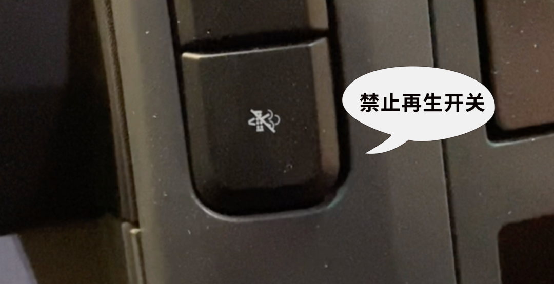

需要特别注意的是车辆需尽量远离易燃易爆危险品区域。如果车辆再生时行驶在易燃易爆区域附近,如加油站、面粉厂等,一定要立即按下禁止再生开关,驶离后需立即再按一次禁止在生开关复位,否则极易导致DFP严重堵塞!

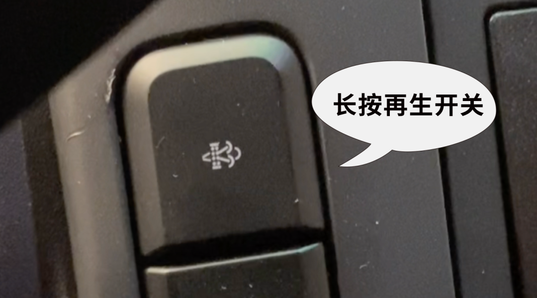

③ 如果黄色DPF指示灯闪烁表示DPF中度积碳此时需要在安全的前提下立即空挡停车车辆原地怠速并远离易燃易爆危险品区域长按再生开关大于3s即可开始再生
再生时,发动机转速会上升至高转速并在不同转速停留,一次完整的再生约30分钟。再生过程中不允许对发动机有任何操作。当发动机转速回到750转左右后,需怠速冷却发动机2-3分钟熄火。如果红色DPF指示灯常亮表示此时已无法进行任何再生且已限制发动机转速,需尽快前往服务站维修处理。
