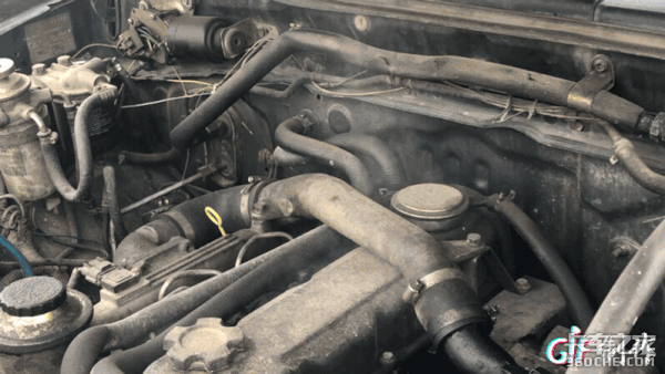

下车查看,发动机冒出一阵轻微白烟,发动机舱内一股高温的味道,这时已经感觉不对劲,发动机可能真的高温了,作为“小白”当时也不好判断白烟到底是水产生的还是油产生的。心里只有一个想法,那就是:完了,这发动机该不是要废了吧!
因为发动机温度过高,不敢贸然打开水箱盖,因为之前有一次在车辆刚停下时打开水箱盖,水道里的压力太大直接喷了出来。
当时入口处也没有任何水龙头,只有车上一瓶喝剩的矿泉水。趴地下看也没有任何漏水的痕迹,随即再次好好检查了发动机内的水管。

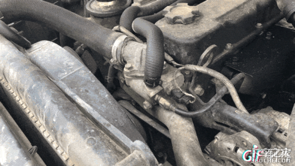

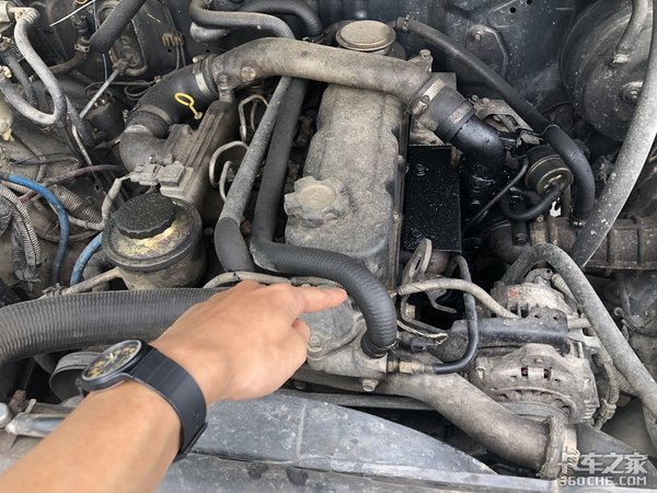

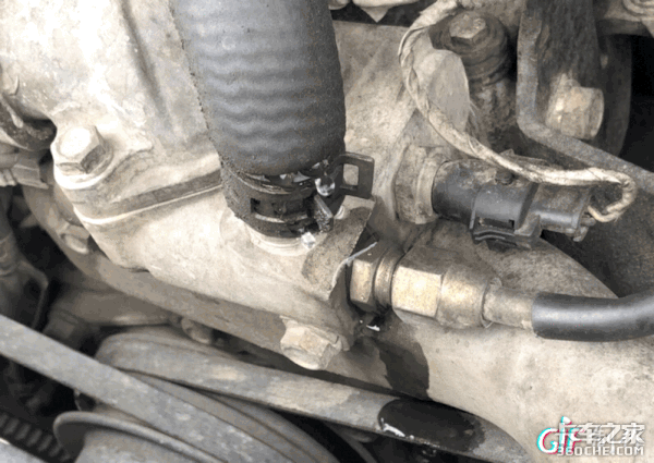

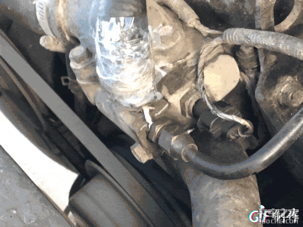

水箱上水管位置附近的一条通往驾驶室内的暖风管出现了裂痕,仔细一听有些类似高压锅泄气时高压力的“哧哧声”,不过由于声音不大,也没有看见疑似冷却液的液态流出。

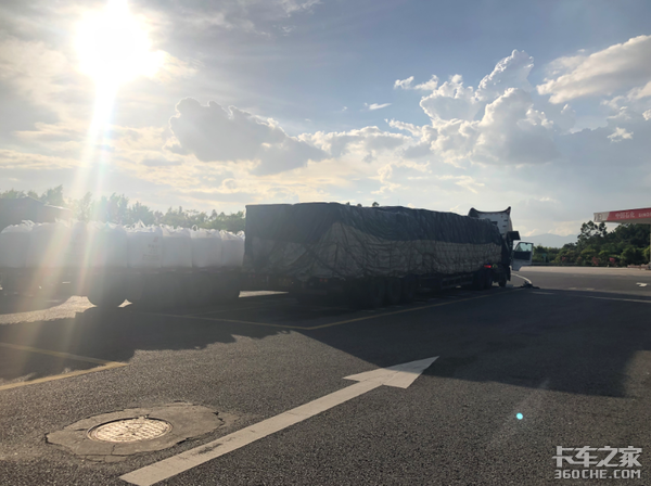

好景不长,上高速还没行驶5分钟水温又开始“躁动”,此时将车速降低,把发动机转速控制在1500转左右,查看导航显示下一个服务区还剩7公里,当距离东孚服务区3公里的时候水温已经爆表,从出风口、挡把处传出阵阵轻微白烟。
心里一想“这下真的完犊子了,不会真的坏在高速上了吧。”距离服务区500米处将车速提高,然后溜空挡让发动机的负荷低一些,慢慢将车辆溜行至停车区域。当即没有立马熄火,而是让发动机怠速一会,借助风扇进行散热,打开引擎盖检查情况。

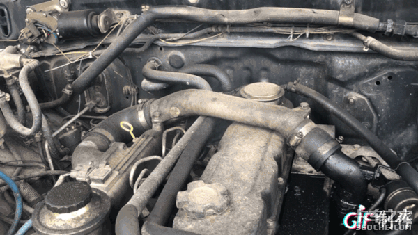

此时发动机冒出的白烟愈加严重,心慌的感觉突如其来,破损的水管也因为压力的情况不断喷射冷却水。

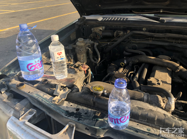

上了高速再无回头路,此时此刻的我心灰意冷,手机电量剩余26%,打算等待发动机降温了之后再打开水箱盖检查一下冷却水液位。就像热锅上的蚂蚁,坐立难安,把车上唯一一个矿泉水瓶带去服务区卫生间装满了水。

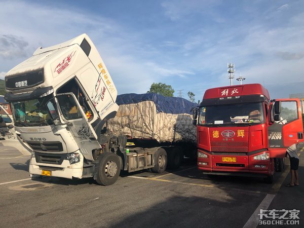

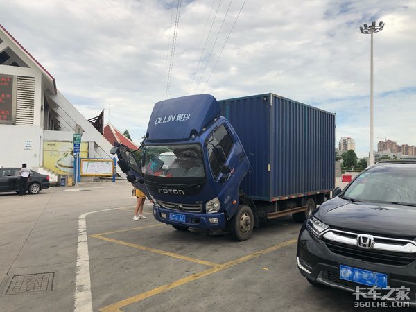

从卫生间出来发现服务区又驶入两辆发生故障的车辆,因为之前暑假寒假都会跟舅舅跑车,对货车司机的生活和经历都有相同的理解与感受,便上前与这辆江西牌照的货车司机聊了起来。
他们从晋江上高速,在服务区后方的高架桥上车辆也发出了水温高的警报,算是同病相怜之人,心里突然就有了慰藉。经过司机检查之后发现只是水箱缺水,并无明显泄漏现象,待司机加完水分了一个大矿泉水瓶子给我(2L的那种)。
大约等了四十多分钟,发动机的温度有了明显的下降,打开水箱盖时有吸力,但是没有一点点水喷射出来的情况,在加水的过程中发现,发动机早就已经处于完全缺水的状态,能“带病”坚持让我开了二十多公里,我这个司机也真是不称职。
前前后后跑了卫生间4趟,装了6瓶满满的水,快要加满时发现了暖风管那个破裂的口子直接渗出了水。

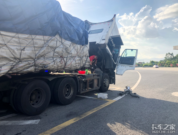

眼前这辆重汽A7因为增压器进气管破了个洞导致车辆爬坡无力,一番交谈之后才知道原来这两个师傅是跑安徽——广东的专线物流。
师傅人很好,一听到我的车有了故障就帮我一起想办法,可惜的是车上只有生料带,并没有可粘贴的胶布,邻近车位的一辆莆田牌J6司机听闻,也连忙将车上的透明胶布递给我。
100公里发动机3次高温 多亏卡友相助!

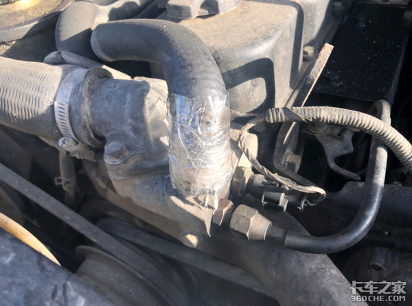

将裂开的口子反复进行紧固包扎,随后重新对发动机进行添加冷却水,简易的生料带、透明胶布及几个矿泉水瓶子,却让我对货车司机的形象更加肃然起敬。
添加完冷却水在包扎处观察了好一会,已经没有明显的漏水现象,距离下一个服务区还有二十几公里,这下绝对没问题了。

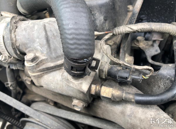

到达天宝服务区时为了保险起见再次检查一番,发现包扎处依然有明显水渍,不过发动机运转时的高压力用简易的包扎也不可避免,检查冷却水液位并没有缺水很多。此时距离家 里还有三十公里左右,重新添满冷却水再次出发。
抵达家中修理厂,对水管进行了更换,因为高温情况发动机内的机油也挥发得仅剩一点儿,重新添加机油与冷却液近花费80块钱。这次的经历真的有惊无险,曾经孤独无助的感觉在遇到了那三位卡车司机后让我感到在路上再也不会孤独。
