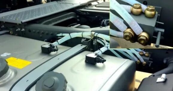

冬季防止柴油结蜡,做标记很重要
在寒冷的冬天,很多老司机都遇到过柴油变稠凝固导致车辆无法正常行驶的情况。柴油在低温下容易凝结,主要是因为其中含有石蜡,在常温下可以溶解在柴油中,对燃油系统起到一定的润滑作用。但随着温度的降低,柴油中会析出蜡晶。当温度继续降低时,蜡晶会逐渐增多膨胀,然后聚集在一起吸附或包裹低熔点的机油,使柴油失去流动性,堵塞油路,影响货车正常供油。另外,柴油滤清器不干净,有少量水。在低温环境下,水会形成冰粒,也会堵塞滤网。

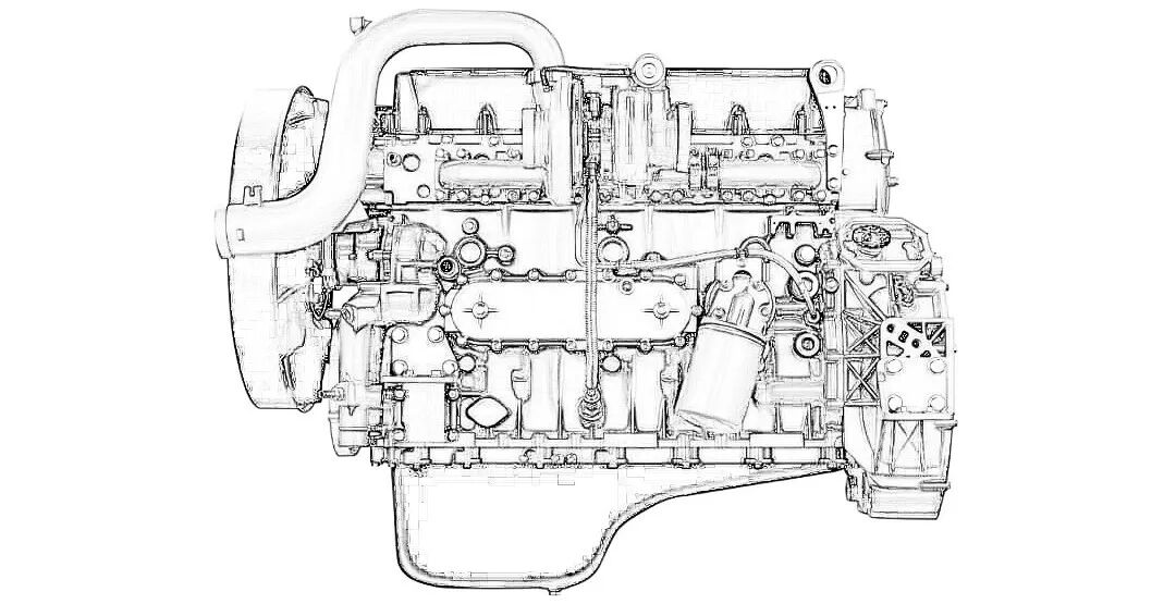

选择合适的机油粘度,发动机会工作得更好
机油作为保护发动机流动的“血液”,在车辆各部分之间保持流动,可以有效减少发动机内部的磨损;水、酸性物质和其他有害物质的防锈和防腐蚀保护;冲洗金属杂质、污泥等。由发动机零件磨损引起。
冬天来了,一定要注意机油的粘度是否符合当前的车辆环境,因为不同粘度等级的机油在不同温度下的流动性会有所不同。在低温的影响下,机油的流动性会变差,达不到正常的效果。反而会加剧发动机磨损,增加行驶阻力,增加油耗,降低动力性能。此外,在寒冷天气启动时,车辆也会受到很大影响。因此,在不同的温度下,需要更换合适粘度等级的机油。

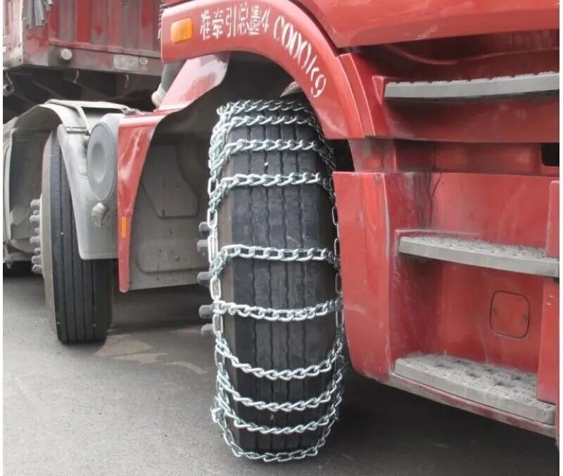

检查轮胎和气压,配备防滑链
在冬季,由于频繁降雪,北方的路况非常复杂,给车辆带来了很多不便。湿滑的路面会直接影响轮胎的抓地力和摩擦力,导致刹车距离变长,打滑转向等问题。
众所周知,车辆的轮胎会热胀冷缩。所以大部分公司都会在夏天降低胎压,以适应炎热的天气。那么冬天来了,我们就需要把胎压调回来,以适应冬天的寒冷和低温。同时注意轮胎的保养,检查并清除轮胎花纹缝隙中的石块和杂物,减少打滑的几率。
