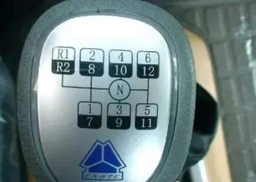

5、换挡要用两脚离合器,减档加空油。
6、下坡挂低速档,切忌空挡滑行。

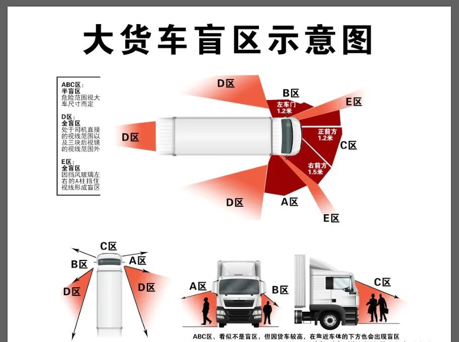

每台车都会有一个视觉盲区
如果你在高速上正常行驶,通过后视镜发现后面有一台车跟着你。过了一会,你发现从你车的左右和中间观后镜都看不到该车了,而这其间没有任何高速出口经过,那么这个车哪去了呢?
其实这个车就是你的左或右侧后窗附近正在超你,而你却看不到他,这就是视觉盲区。每台车都有盲区,只是大小不同而已。所以我们在并线超车的时候,在并线前切记,要稍微扭一下头,用眼余光从侧后窗中观察一下有没有车。
