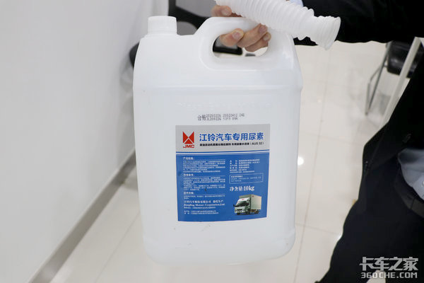

其实,虽然国六车对尿素、机油、柴油的品质有所要求,但国六车也是柴油车,是要经过无数次的验证与实验的,对车辆所用的油液也要有一定的宽容度的。所以,理论上只要是正规厂商所生产的合格合规产品几乎都是没问题的。
卡友提问:国六车用什么尿素会更省心?
如果你要是还不放心的话,那咱们就选择一些大家口碑比较好的品牌,就比如可兰素,或者溢通等等大品牌的尿素。实在不行的话,那咱们就选服务站所售卖的原厂尿素,但那个就可能会售价上高一些。

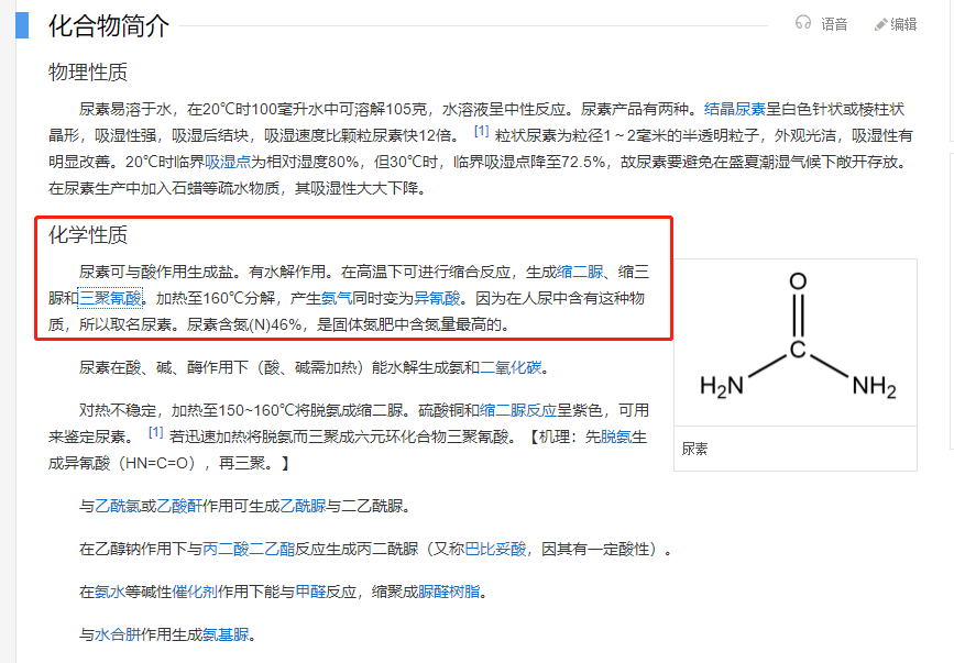

尿素这东西说简单也简单,说复杂也复杂。如果从原理上来讲,其实它就是一个氨气的载体。加尿素的目的,就是为了让它在后处理里分解成氨气和水,然后让氨气去跟尾气中的氮氧化物进行反应,从而消耗掉尾气里污染环境的氮氧化物,变成无害的氮气和水。
卡友提问:国六车用什么尿素会更省心?
但如果要是从车的角度来说,它就变成了SCR技术中的必须品。根据百度百科:“柴油机尾气处理液”词条显示:“柴油机尾气处理液(国内俗称为:汽车尿素,车用尿素,汽车环保尿素),是SCR技术中必须要用到的消耗品。”
