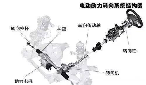

01 方向盘出现抖动
Q
行驶过程中, 为什么方向盘有时候会出现剧烈抖动?
【跨越爱车帮】淡定!一般情况下,出现这种情况有可能是方向盘的传动装置平衡被打破了。
这时候你应该检查一下方向盘传动装置的胶套是否存在问题,固定方向盘传动装置的螺栓是否松动。
此外要注意:如果伴有周期性异响,也可能是因为汽车的传动轴和花键轴出现了过度磨损的状况。

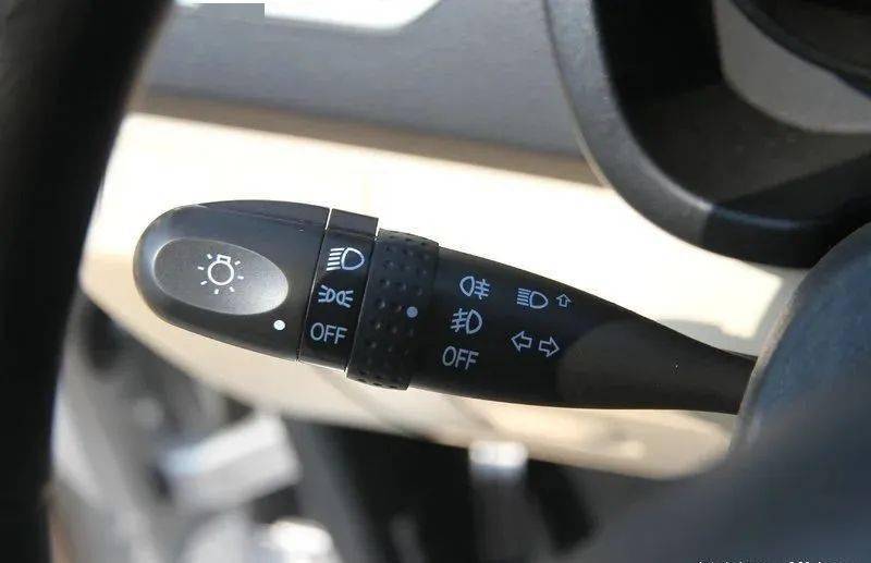

02 方向盘出现异响
Q
方向盘有时怎么在转弯时会发出 “嗒嗒”的声音?
【跨越爱车帮】首先检查下, 是不是打了关后再打了方向,转向灯继电器发出的声音;如果不是,就要检查以下几个方面
①是否在转弯的同时踩住了刹车;
②方向盘转动时,如果是车轮处传回声音,就需要检查相应位置的转向拉杆是否出现异常;

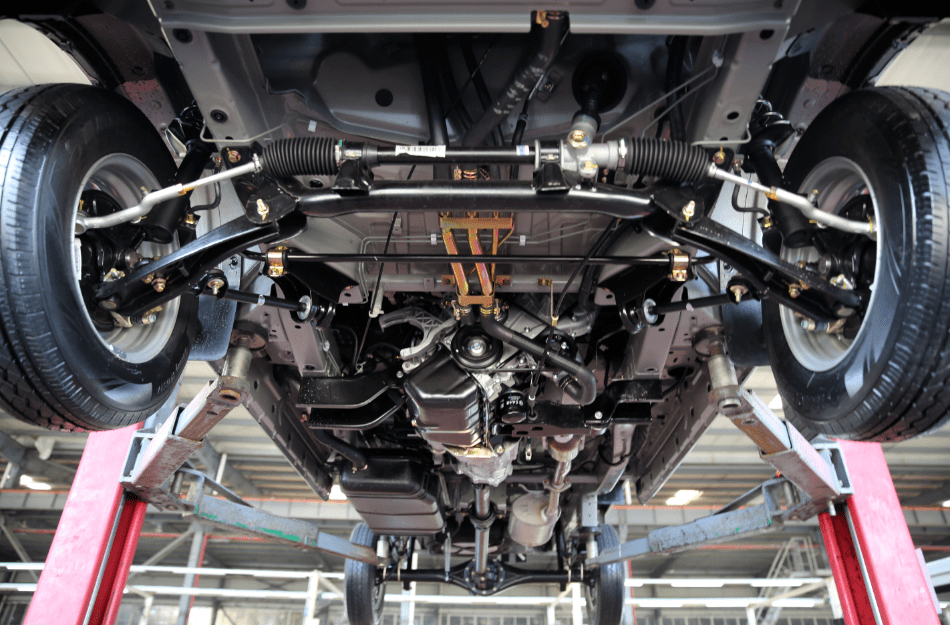

03 方向盘出现飘忽感
Q
我怎么老感觉在开始的时候有些”飘忽感”呢?
【跨越爱车帮】可能存在以下两种情况
第一种:车速过快,方向盘由于路面凹凸不平出现了发抖或摆振,才会感觉车的方向感在控制时与预想的不一致,这时应该相应减缓行车速度。
第二种:转向系出现问题
先检查下爱车的底盘悬挂,有没有零件松动,然后再检查是否是固定在方向机凹槽中的橡胶限位块出现了严重磨损,如果是只需要换上新的限位块就可以。
