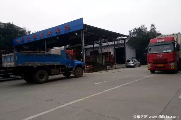

【卡车之家 原创】众所周知,买到新车或者二手车上户上牌,需要经历一个必不可少的环节,那就是过检测线进行检测,学名也叫:机动车安全技术检验。但是很多卡友并不清楚都检测什么内容,所以经常会造成检测不合格,来回跑好几次,误时误工。今天笔者就跟大家详细聊聊车辆检测都包括哪些内容。

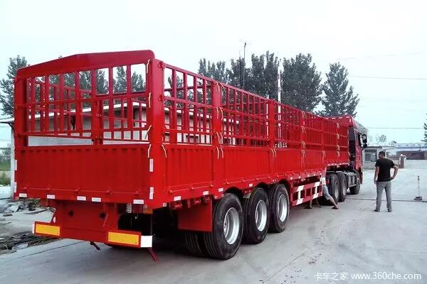

挂车的检测内容:
1、车辆唯一性检查:车辆识别代号、车辆颜色和外形
2、联网检查
3、车辆特征参数检查:
必检:外廓尺寸、整备质量、后轴钢板弹簧片数、
根据不同车辆选检:栏板高度、货厢
4、车辆外观检查:车身外观、外观标识、标注和标牌、外部照明和信号装置、轮胎、号牌及号牌安装、加装、改装灯具;
5、安全装置检查:
必检:车身反光标识、
根据不同车辆选检:车辆尾部标志板、侧后防护装置、防抱死制动装置、紧急切断装置;
6、车辆底盘部件检查:转向系部件、传动系部件、行驶系部件、制动系部件、其它部件;
8、仪器设备检验:行车制动、驻车制动。

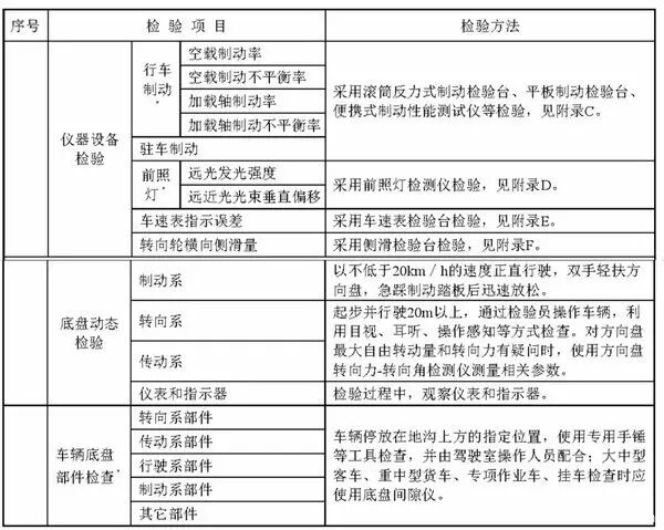

●  如何进行检测?

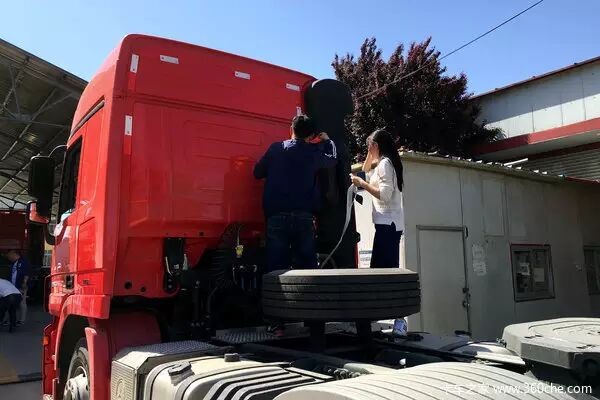

车辆唯一性检查主要通过目视对比检查(就是目测),有条件时,可使用能自动识别车辆识别代号、发动机号码的仪器设备。联网检查则是利用联网信息系统查询车辆事故以及违法信息,这主要针对的是二手车,新车不存在这个问题。
车辆特征参数检查中对于外廓尺寸使用自动测量装置检测,轴距、整备质量、栏板高度、货厢等都通过尺子、地磅等专业测量工具测量。核定载人数、后轴钢板弹簧片数等都通过目视检查。
车辆外观检查也主要通过目视检查。安全装置检查中汽车安全带、三角警告牌等可以目测检查的均使用目测。限速功能或限速装置需通过审查机动车产品公告、车辆合格证等技术凭证资料,防抱死装置则需要打开电源,观察“ABS”指示灯,对于观察则需检查相关装置。
底盘动态检验、底盘部件检查以及仪器设备检验方法可参考上图。

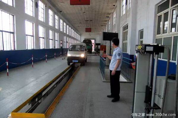

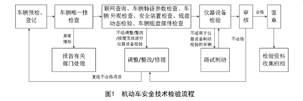

●  检验流程
机动车检验流程如上图所示,看起来整个流程并不多,但是由于各种因素影响,耗时比较久。笔者之前陪卡友年检的时候也曾有过“排队一整天,检车两小时”的经历。
机动车检测还有一些基本要求:送检车辆应当保持清洁,无明显漏油、漏水、漏气现象,轮胎完好,轮胎气压正常且胎冠花纹中无异物,发动机应运转平稳,怠速稳定,无异响;装有车载诊断系统的车辆,不应有防抱死制动系统(ABS)、电动助力转向系统(EPS)以及其他与行车安全相关的故障信息。
